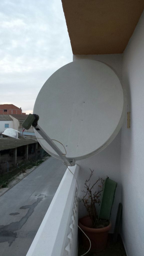

feypozo Geplaatst: 19 januari 2016 Auteur Geplaatst: 19 januari 2016 (aangepast) Eh, op de foto staat een single lnb, toch? Dan is het dus de bedoeling dat je de schotel verder naar het oosten draait en de elevatie iets lager zet. Er zit ook een transponder op de nu ingestelde frequentie op de Astra 2, op 28 graden oost. Dus zit ik al te ver naar het oosten ? Ja is single LNB 19 januari 2016 aangepast door feypozo
Moderator ceesv Geplaatst: 19 januari 2016 Moderator Geplaatst: 19 januari 2016 Welke programma's zie je wanneer je een scan doet? Dan kan er vastgesteld worden naar welke satelliet je kijkt. Gaat niet bestaat niet! 65" 4-K OLED, Vu+ Duo 4K SE BT, Vu+ Solo 4K, Rebox-8500, Rebox-8000, Wavefrontier T-90, Satlook Digital NIT, Megasat HD5 Combo Gebruik je een advertentie blocker? Maak dan een uitzondering voor onze website. Zonder advertentie (inkomsten) kan deze site niet voortbestaan.
feypozo Geplaatst: 19 januari 2016 Auteur Geplaatst: 19 januari 2016 Zelfde als Astra 19.2 , terwijl ik hem toch wat heb verdraaid
Moderator ceesv Geplaatst: 19 januari 2016 Moderator Geplaatst: 19 januari 2016 De conclusie is dan dat je niet ver genoeg hebt gedraaid. Gaat niet bestaat niet! 65" 4-K OLED, Vu+ Duo 4K SE BT, Vu+ Solo 4K, Rebox-8500, Rebox-8000, Wavefrontier T-90, Satlook Digital NIT, Megasat HD5 Combo Gebruik je een advertentie blocker? Maak dan een uitzondering voor onze website. Zonder advertentie (inkomsten) kan deze site niet voortbestaan.
feypozo Geplaatst: 19 januari 2016 Auteur Geplaatst: 19 januari 2016 Bij een schotel van 80x90cm moet in Pozo Alcon de schotel zodanig naar het oosten gedraaid worden, dat de lnb 44mm verder naar het oosten staat om de Astra 23,5 te ontvangen. Misschien dat je dat met een rolmaat op kunt meten t.o.v. de muur. Hola Sprietje en hoeveel MM bij schotel 120 x 130 ?
Moderator ceesv Geplaatst: 19 januari 2016 Moderator Geplaatst: 19 januari 2016 In ieder geval meer als bij de kleinere schotel. Gaat niet bestaat niet! 65" 4-K OLED, Vu+ Duo 4K SE BT, Vu+ Solo 4K, Rebox-8500, Rebox-8000, Wavefrontier T-90, Satlook Digital NIT, Megasat HD5 Combo Gebruik je een advertentie blocker? Maak dan een uitzondering voor onze website. Zonder advertentie (inkomsten) kan deze site niet voortbestaan.
Johan45 Geplaatst: 19 januari 2016 Geplaatst: 19 januari 2016 LNB instellingen staan niet goed. Modus DiseqC staat op 2/4. Met 1 LNB wordt dat niets. Kijk eens of dit te veranderen is naar 1/4 of UIT. Vult u rustig aan !!!
Sprietje Geplaatst: 19 januari 2016 Geplaatst: 19 januari 2016 Beste feypozoWaarom heb je nu zo'n belachelijk grote schotel gekocht. Dat is toch helemaal niet nodig? Nu weet je zeker dat het bovenste deel van de schotel geen signaal ontvangt door het balkon boven je. Niet dat je daardoor nu minder signaal ontvangt maar waarschijnlijk ook niet meer als met die kleinere schotel.Als je de Astra 19,2 goed ontvangt, dan moet je de lnb van die schotel van 120x130cm 63mm naar het oosten verplaatsen en de elevatie 2,3 graden lager instellen.En gebruik gewoon een makkelijke transponder van de Astra 23,5. Dat zijn bijv. de SD-transponders 11895V met o.a. de zender Slager TV, transponder 12525V met de zender CT24 en transponder 11836H met o.a. de zender TA3. Die zenders staan op positie 235, 236 en 239 van de CanalDigitaal fastscanlijst.En zoals Johan ook al schrijft, diseqc uit en als dat niet kan dan 1/4.
feypozo Geplaatst: 19 januari 2016 Auteur Geplaatst: 19 januari 2016 Ik had deze schotel nog in la cochera liggen, kan zo die andere er weer opzetten.Morgen weer proberen hem op 23.5 te krijgen.
Frans B Geplaatst: 19 januari 2016 Geplaatst: 19 januari 2016 met een enkele lnb maakt de disecq totaal niet uit. wel dat balkon zoals ik al vermeld heb. kan je de schotel niet verder naar buiten plaatsen? System Administrator (niet van deze site)
Sprietje Geplaatst: 19 januari 2016 Geplaatst: 19 januari 2016 Ohh..., gelukkig maar dat je hem niet speciaal gekocht hebt want dat zou echt zonde van het geld zijn.
Moderator ceesv Geplaatst: 19 januari 2016 Moderator Geplaatst: 19 januari 2016 Bedenk wel dat een grotere schotel een kleinere openingshoek heeft en dat het uitrichten daardoor wat lastiger is. En wat Frans zegt, met een enkele LNB en geen tussen geschakelde diseqc switch is de diseqc instelling niet van belang. Gaat niet bestaat niet! 65" 4-K OLED, Vu+ Duo 4K SE BT, Vu+ Solo 4K, Rebox-8500, Rebox-8000, Wavefrontier T-90, Satlook Digital NIT, Megasat HD5 Combo Gebruik je een advertentie blocker? Maak dan een uitzondering voor onze website. Zonder advertentie (inkomsten) kan deze site niet voortbestaan.
