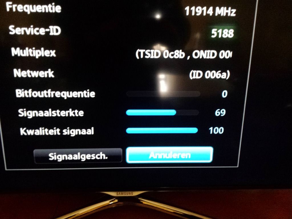

Frans B Geplaatst: 28 januari 2016 Delen Geplaatst: 28 januari 2016 Als je nu gewoon beeld hebt zou ik er niets aan veranderen. Misschien met een zware regenbui wat uitval, Dat kan je dan op dat moment misschien verbeteren, maar in de regen aan een schotel werken....... System Administrator (niet van deze site) Link naar reactie Delen op andere sites Meer opties om te delen...
Sprietje Geplaatst: 28 januari 2016 Delen Geplaatst: 28 januari 2016 Zie je feypozo dat je die hele grote schotel helemaal niet nodig hebt zoals ik al aan gaf. Ook met deze schotel haal je 100% signaalkwaliteit voor de Astra 23,5. Link naar reactie Delen op andere sites Meer opties om te delen...

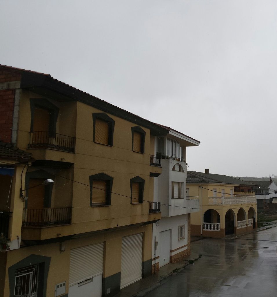

feypozo Geplaatst: 15 februari 2016 Auteur Delen Geplaatst: 15 februari 2016 Heb een nieuwe LNB gekocht en geplaatst (Inverto ultra black single) En na vandaag Regen, sneeuw en hagel (Zuid Spanje pfffff) Ik zeg niks meer aan doen Link naar reactie Delen op andere sites Meer opties om te delen...
Sprietje Geplaatst: 15 februari 2016 Delen Geplaatst: 15 februari 2016 Ik zie de schotel helemaal niet meer staan op de foto die je geplaatst hebt. Heb je die 100% signaalkwaliteit zonder schotel? 1 Link naar reactie Delen op andere sites Meer opties om te delen...
