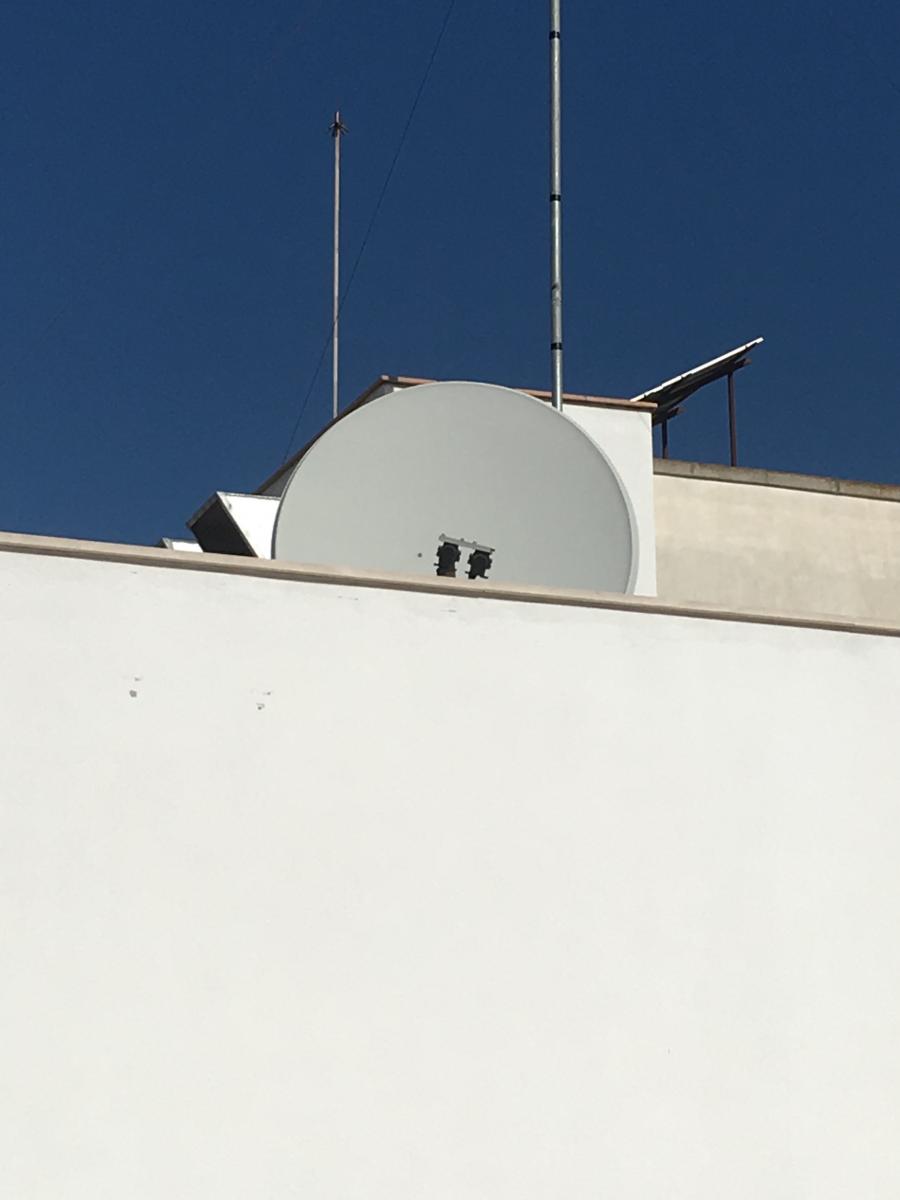

Diego Geplaatst: 2 september 2016 Geplaatst: 2 september 2016 Sprietje, ik ben weer met vakantie en jullie hebben mij al wel eens meer geholpen ik zit een Cadiz, en ik ontvang zowel de 19 als 23,5 maar de 23,5 is echt de signal heel slecht bij een klein windje is rtl4HD gelijk weg, ik heb nog even geprobeerd om deze beter af te stellen maar het lukt niet..nu vroeg ik mij af of het te maken kon hebben met dat stukje muur...deze is vanaf beneden genomen als je er boven staat is de schotel wel vrij...de 19 ontvang ik met 98 % de 23 maar 45 %..ik heb een schotel van 1.20 en ik weet ook niet of dit er ook mee te maken heeft deze is helemaal ron 1.20 is dus niet ovaal... Foto bijgevoegd...bedankt Gr uit het zonnige zuiden
Tonskidutch Geplaatst: 2 september 2016 Geplaatst: 2 september 2016 als er wind is is er al uitval... is het brandpunt evenwel niet op de LNB en of je schotel is wankel staat zo te zien een feedmount welke is in het midden dus op de feedarm? You Are So Beautiful Charles Lloyd and the Marvels
Diego Geplaatst: 2 september 2016 Geplaatst: 2 september 2016 als er wind is is er al uitval... is het brandpunt evenwel niet op de LNB en of je schotel is wankel staat zo te zien een feedmount welke is in het midden dus op de feedarm? Ik weet niet precies wat je bedoelt, maar de 23,5 LNB staat in het midden en de astra 19,5 aan de rechterkant daar heb ik perfect beeld op...met een schotel van 1,20 kan ik niet zeggen dat deze niet vrij stabiel staat maar als ik mijn meter erop zet dan merk ik wel dat deze vrij gevoelig is..het is net of ik niet de 23,5 volledig te pakken heb...begrijp het niet echt...1,20 meter zou toch geen probleem moeten zijn toch....alvast bedankt

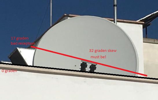

Sprietje Geplaatst: 2 september 2016 Geplaatst: 2 september 2016 Wat ik zie is dat de multihouder bij lange na niet schuin genoeg staat maar dat zou alleen maar slechte ontvangst opleveren voor de Astra 19,2 op de vrijhangende lnb. Ik meet dat die 14 graden schuin staat terwijl die 32 graden schuin moet staan. Ook de skew van de 23,5-lnb staat helemaal niet goed. Die staat bijna recht dus skew nul terwijl die op 27 graden moet staan. Het grootste probleem is meestal dat mensen een veel te dunne mast hebben voor een schotel van 120cm. Vooral in Cadiz waar je de volle zeewind hebt, moet je een mast van 60mm gebruiken. Maak eens een foto van de bevestiging van de schotel.
Diego Geplaatst: 2 september 2016 Geplaatst: 2 september 2016 Wat ik zie is dat de multihouder bij lange na niet schuin genoeg staat maar dat zou alleen maar slechte ontvangst opleveren voor de Astra 19,2 op de vrijhangende lnb. Ik meet dat die 14 graden schuin staat terwijl die 32 graden schuin moet staan. Ook de skew van de 23,5-lnb staat helemaal niet goed. Die staat bijna recht dus skew nul terwijl die op 27 graden moet staan. Het grootste probleem is meestal dat mensen een veel te dunne mast hebben voor een schotel van 120cm. Vooral in Cadiz waar je de volle zeewind hebt, moet je een mast van 60mm gebruiken. Maak eens een foto van de bevestiging van de schotel. Sprietje dank je wel, ik weet dat deze idd niet stabiel staat, ik moet een ander stevige mast hebben, ik heb daar boven niet echt veel mogelijkheden, maar zelfs bij windstil krijg ik het niet hoger dan 50% dus het zal wel met de LNB te maken hebben..ik zal morgen nog eens een kijkje nemen en een paar fotos maken..

Tonskidutch Geplaatst: 3 september 2016 Geplaatst: 3 september 2016 neem aan Sprietje heeft met zijn beeldanalyse dit gezien, de borstwering op dak is 0 graden - horizontaal dus en die houder is niet de benodigde graden op locatie geskewed dus moet de LNB met houder met de klok mee gedraaid worden You Are So Beautiful Charles Lloyd and the Marvels
Sprietje Geplaatst: 3 september 2016 Geplaatst: 3 september 2016 (aangepast) Nee Tonskidutch, de borstwering op deze foto is niet horizontaal omdat de foto niet recht op de borstwering genomen is, dus dit is een fout uitgangspunt.Wat wel een juist uitgangspunt is, zijn de twee antennemasten die verticaal staan. Ik heb de foto eerst 0,4 graad verdraaid om de mast verticaal te krijgen en dan moet ik de foto nog 14 graden draaien om de multihouder horizontaal te krijgen. Hij staat dus 18 graden verkeerd. 3 september 2016 aangepast door Sprietje

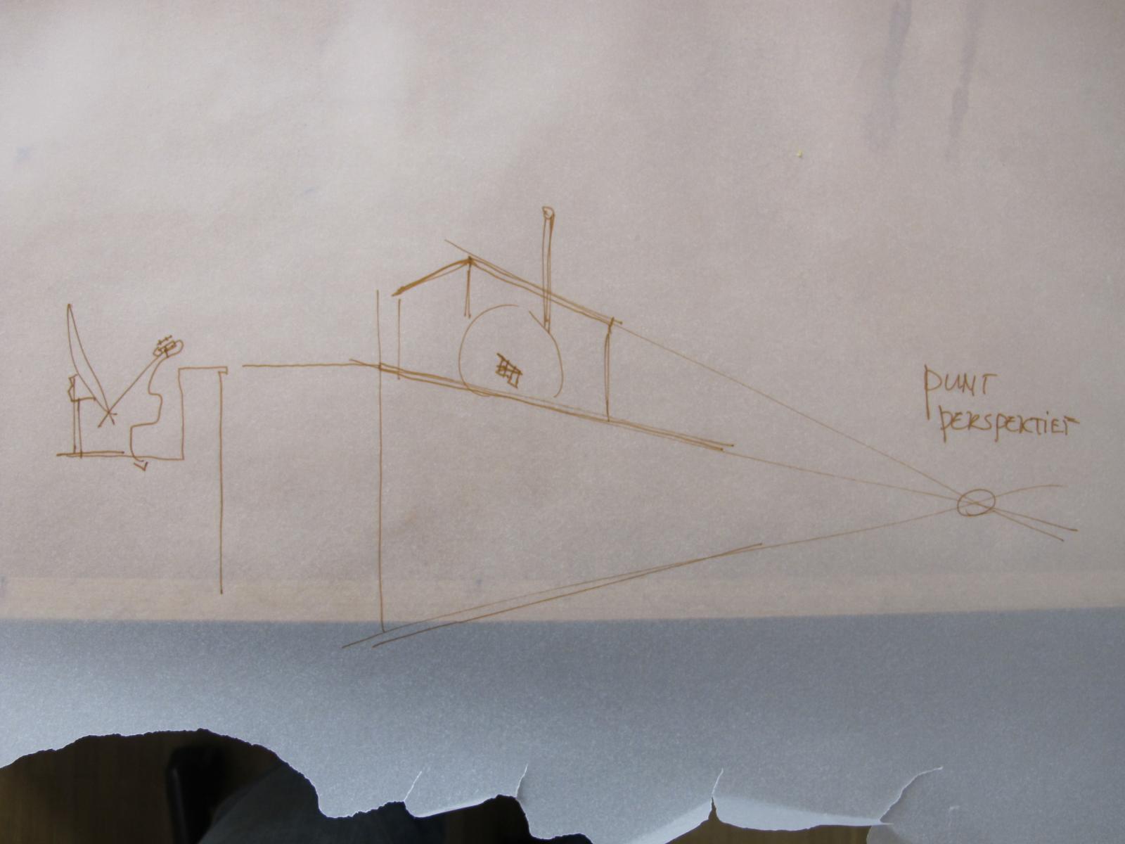

Tonskidutch Geplaatst: 3 september 2016 Geplaatst: 3 september 2016 (aangepast) ik begrijp dat de perspectivische vertekening ontstaat omdat men onder een hoek een foto opneemt en juist daarom is die borstwering horizontaal, of is het normaal dat men in spanje Cadiz niet met de waterpas bouwt? 3 september 2016 aangepast door Tonskidutch You Are So Beautiful Charles Lloyd and the Marvels

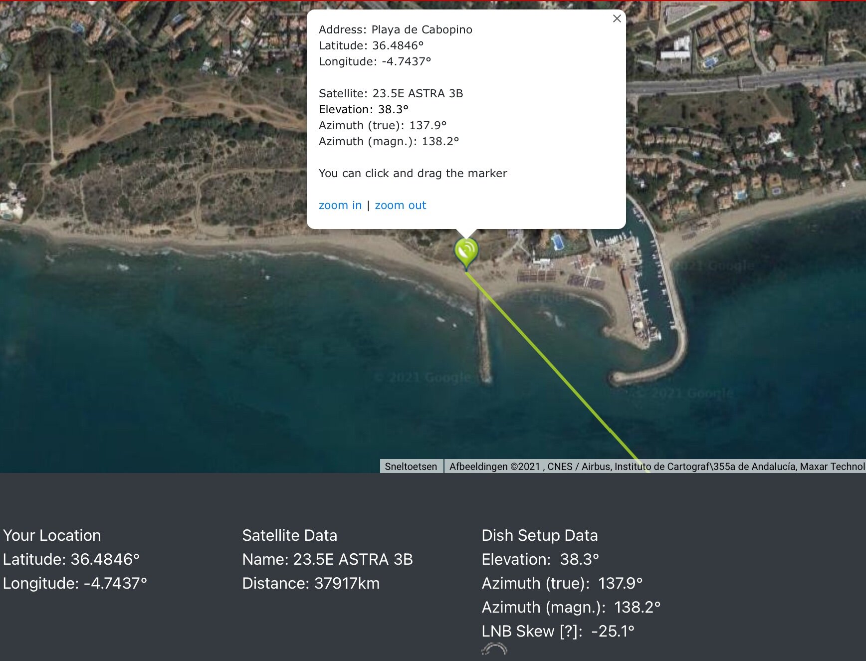

John van Dreumel Geplaatst: 7 oktober 2021 Geplaatst: 7 oktober 2021 Een kennis van mij is onderweg naar de Zuid Spaanse kust. Om precies te zijn Playa de Cabopino. Ik ben er voorzichtig vanuit gegaan dat Astra 3 daar met een combinatie Triax 80 cm schotel en een Inverto black ultra net voldoende signaal geeft om bij droog weer te kunnen ‘genieten’ van al het moois op de NL TV. De Duo lnb kan hij niet voldoende draaien om de skew conform die locatie in te stellen. Meerdere kennissen van mij met oa. een Travel vision R7 85 en anderen met een Oyster Vision 3 (85) hadden daar ook ontvangst. Is mijn conclusie terecht? Er is zoveel te vragen dat ik het tóch eerst zelf probeer uit te zoeken. Dat is ook verrekte leerzaam. Mijn boxen zijn allemaal powered by PLi.
Sprietje Geplaatst: 7 oktober 2021 Geplaatst: 7 oktober 2021 (aangepast) Dat zal er toch om hangen. Een Triax 80 is 80cm hoog inclusief de rand en de spiegel is maar 70cm breed, een 70cm-schotel dus en dat is heel erg krap nabij Marbella. 7 oktober 2021 aangepast door Sprietje
John van Dreumel Geplaatst: 7 oktober 2021 Geplaatst: 7 oktober 2021 De tijd zal het leren. Ik ben daar nooit geweest dus ik moet mij verlaten op de kennis alhier. Wel apart als het destijds met een Travel Vision R7 en een Oyster 85 wel lukte. Er is zoveel te vragen dat ik het tóch eerst zelf probeer uit te zoeken. Dat is ook verrekte leerzaam. Mijn boxen zijn allemaal powered by PLi.
Moderator ceesv Geplaatst: 7 oktober 2021 Moderator Geplaatst: 7 oktober 2021 Wanneer was destijds? Bedenk dat de transponder specificaties ondertussen veranderd zijn waardoor je meer signaal nodig hebt. Gaat niet bestaat niet! 65" 4-K OLED, Vu+ Duo 4K SE BT, Vu+ Solo 4K, Rebox-8500, Rebox-8000, Wavefrontier T-90, Satlook Digital NIT, Megasat HD5 Combo Gebruik je een advertentie blocker? Maak dan een uitzondering voor onze website. Zonder advertentie (inkomsten) kan deze site niet voortbestaan.
