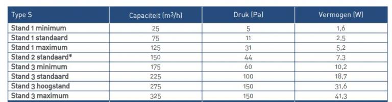

Vandaag de oude Stork mechanische ventilatie laten vervangen door de Itho mechanische ventilatie.
Wat mij direct na inbedrijfstelling opviel was dat de Itho ventilatie zeker in de laagste (permanente) stand stukken stiller is.
Ik heb ook de indruk dat dit ook bij de 2 hogere toerentallen het geval is maar dat is iets lastiger te beoordelen.
Deels is hier ook de kunststof kast waarin de ventilaror draait verantwoordelijk voor, een metalen kast zoals bij de oude Stork levert toch iets meer resonantie op.
T.a.v. de keuze welke afstandsbediening is onze keuze uiteindelijk toch op de afstandsbediening met ingebouwde timer gevallen.
De mogelijke eerdere keuze voor de afstandsbediening met niet-thuis-stand levert eigenlijk nauwelijks toegevoegde waarde op want de besparing op energie is zo minimaal omdat de gebruikte gelijkstroommotor in de Itho al zo energiezuinig is.

Ik heb een poging gedaan om de besparing per jaar te berekenen en ik kom toch op een veel lagere besparing uit dan de genoemde € 60,= per jaar, veronderstellende dat de metingen van de Slimme meter en de Energiemeter Online betrouwbaar zijn maar daar ga ik vooreerst vanuit.
Omdat tussen 00.00 - 06.00 geen andere noemenswaardige verbruikers ingeschakeld zijn dan alleen de pomp van de HR ketel, de koel-/vriescombinatie en de permanente mechanische afzuiging heb ik alleen de metingen vastgelegd tussen 00.00 - 06.00 uur.
Het gebruik van de genoemde apparaten zal in de periode nauwelijks t.o.v. andere nachten afwijken.
Voor de vervanging van de mechanische ventilator is in die periode een verbruik van gemiddeld 0,561 kWh gemeten.
Na vervanging was het verbruik in dezelfde periode 0,481 kWh dus in 6 uur een verschil van 0,08 kWh.
Per 24 uur dus een besparing van 0,32 kWh en op jaarbasis 117 kWh.
In geld uitgedrukt bij een kWh prijs van € 0,23 zou dit op jaarbasis een besparing opleveren van € 27,=, dus nogal een verschil met de opgegeven € 60,= per jaar.
Nu zullen de verbruikscijfers nooit helemaal kloppen want daarvoor zou het verbruik van de ventilator zowel voor als na de vervanging separaat moeten worden gemeten en dat is immers niet mogelijk.
Ik denk echter dat de berekende besparing van € 27,= per jaar reëel te noemen is tenzij ik iets over het hoofd zie.
