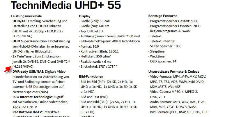

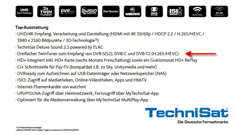

Waarschijnlijk is het verstandig nog even te wachten met dit soort nieuwe dingen. Moet je nú een nieuwe tv hebben, en je wil deze techniek hebben, wat voor dvb-t2 dus niet echt vreemd is als je na een paar jaar nog steeds tv wil kunnen kijken, moet je erg goed uitzoeken of het al dan niet kan, en je goed informeren...
De Technisat UHD tv is wat dat betreft een stuk duidelijker ...
