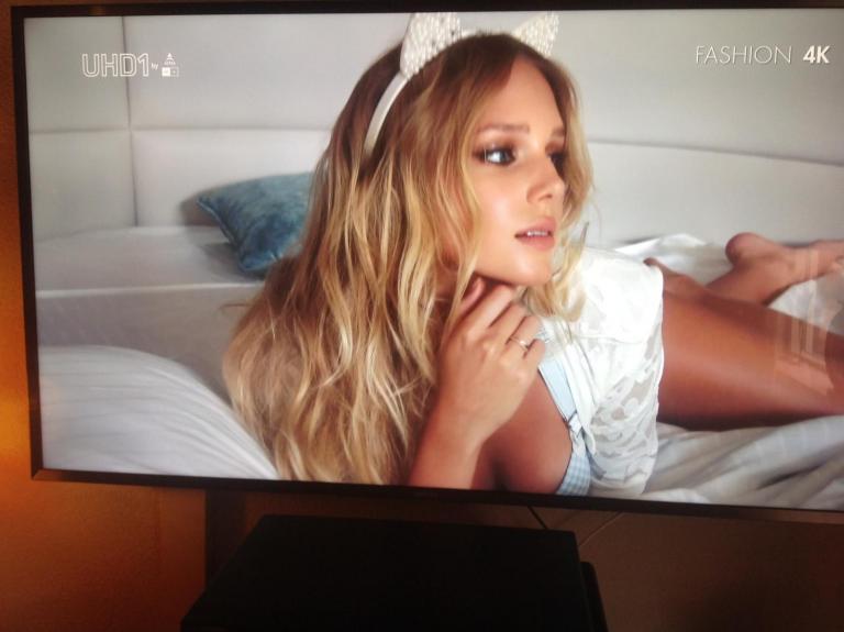

Verder even gekeken naar de bitrate van de UHD zenders in vergelijking met een Canaldigitaal HD zender.
De HD zender heeft een gemiddelde bitrate van 14 mbits, een UHD zender ligt rond de 24 mbits/sec.
Je schrijft bij opnamen dus ongeveer 70% meer data weg bij ruwweg 400% meer pixels.
Naar mijn mening geeft de H265 compressie een mooier beeld.
Na een paar dagen kijken moet ik zeggen dat de gewone HD zenders op deze ontvanger een mooier beeld geven in vergelijking met de Rebox 8500, een ontvanger welke ik indertijd mede had aangeschaft wegens de goede beeldkwaliteit.
HD Kleuren worden strakker weergegeven met de Solo 4k, mag het een paar bitjes meer zijn bij de signaal verwerking van deze ontvanger?
