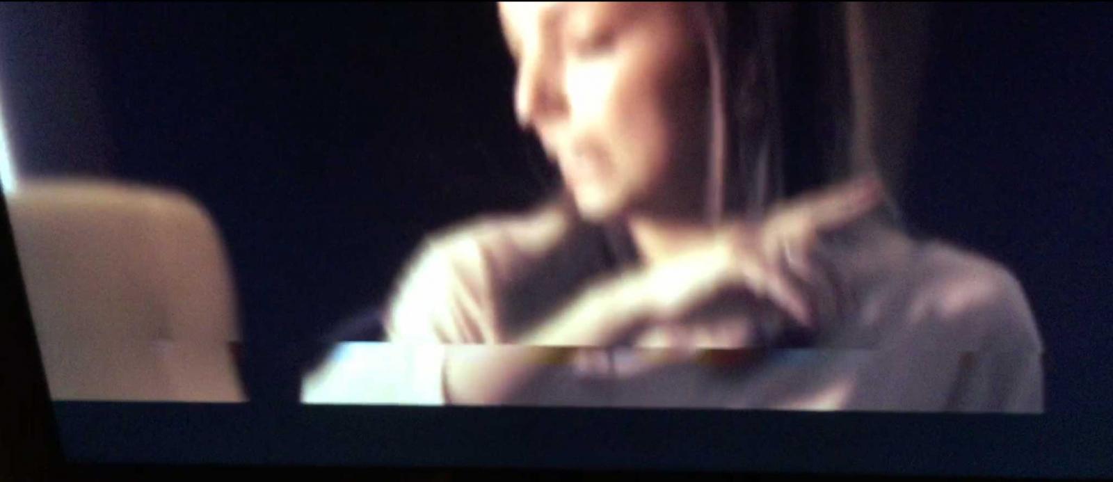

Onlangs een vreemd probleem opgemerkt als ik tv kijk of als ik een opname afspeel HD SD uhd het maakt niet uit zo nu en dan heb ik onderin beeld een balk ik zal een sampl toevoegen heeft misschien iemand enig idee wat het probleem is ?

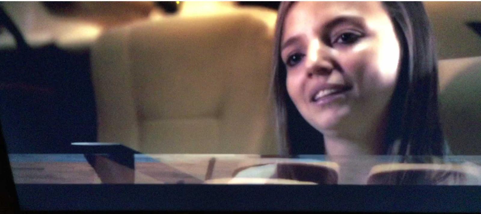

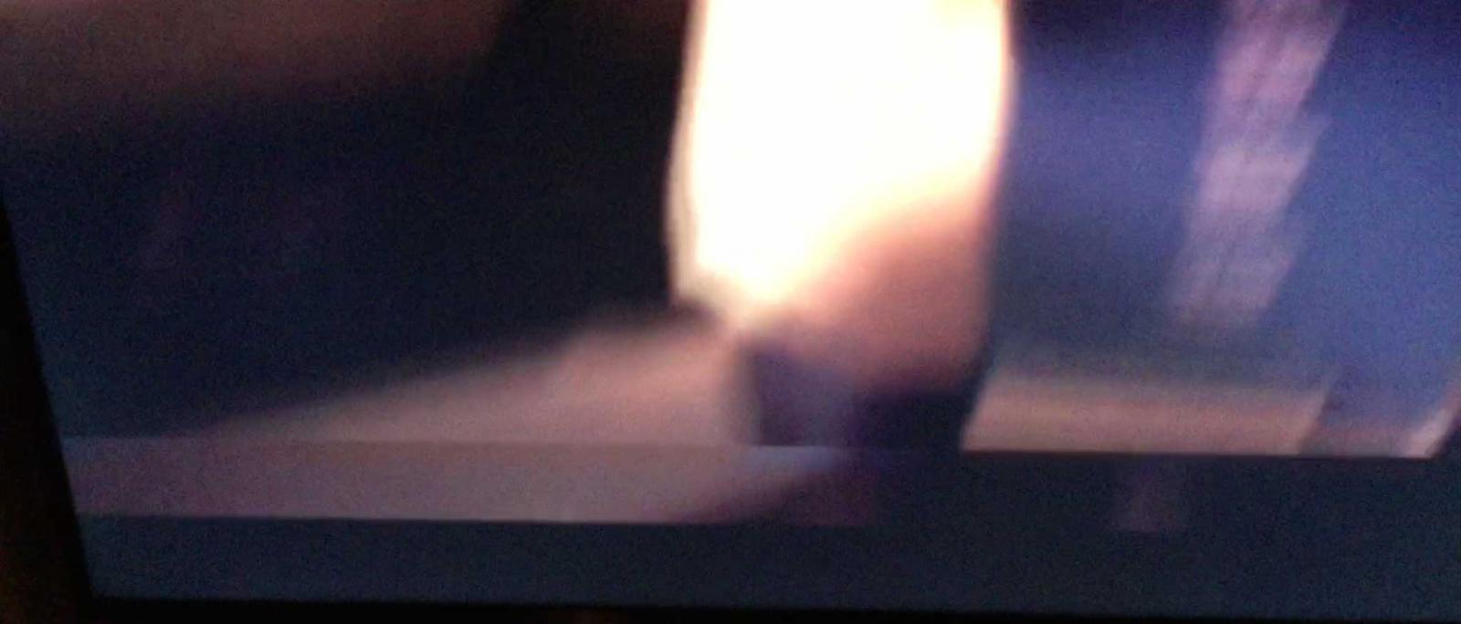

Stevie-v heeft dit onderwerp voor mij geplaats het probleem is als volgt, zie filmpje Stevie-v, ik zal het toelichten met wat screenshots die ik heb gemaakt

Ik zie die fout niet bij mijn Solo 4K.
Het lijkt op een timing probleem, wat zowel in de tv als in de ontvanger kan optreden.
Zet hem eens op een ander screenformaat, bijvoorbeeld 720i
