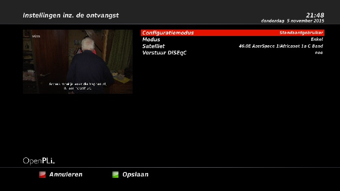

Bij Tunerconfig heb ik Tuner A op Standaardgebruiker, Op Diseqc A/B gezet, Poort A ; Azerspace 46.0E  Poort B Azerspace 46.0E , 22kHz optie; ja , Verstuur Diseqc ; nee.  Tuner B is '' gelijk aan Tuner A ''
dit klopt helemaal niet.
beide tuners (dus a en B) op enkel zetten
geen diseqc, want je zegt nergens dat er een switch tussen zit.

@columbo, ik heb op me eeerste bericht aangegeven dat de lnb goed is. Als dat niet zo was kon ik ook op verschilende tuners naar kanalen zoeken bekijken of iets opnemen. Opnemen met Tuner A lukt wel maar ook wel met B alleen, als ik iets opneem met Tuner B ( wat overgins automatisch zo wordt ingesteld door mijn decoder, dit kan ik ook niet wijzigen.) en met Tuner A naar andere zender wil kijken wat op andere fequentie zit kan dit niet, krijg ik melding '' afstemmen mislukt of géén vrije tuner'' .
@smetje , ik heb het volgende geprobeerd. De kabels heb ik andersom aangesloten net wat je zei maar de resultaat is de zelfde. De enige optie die blijft is een software update of over naar XMBC maar dan krijg ik de softcam niet aan de praat één of andere manier.. De drivers die werken niet goed met XMBC. En softcam heb ik juist nodig om NL zenders te kunnen zien. Weet jij hoe ik een backup van mijn installingen kan maken en na een update het installingen terug kan zetten?
Dus om duidelijk te zijn :
Opnemen met Tuner A op tp 1 ==> kijken naar kanaal op tp 2 die niet in zelfde kwadrant zit ==> ok
Opnemen met Tuner B op tp 1 ==> kijken naar kanaal op tp 2 die niet in zelfde kwadrant zit ==> nok
zie ik het zo goed?
En op welke kanalen heb je dit getest?
En welke satelliet ontvang je met die ene lnb die rechtstreeks aangesloten is?

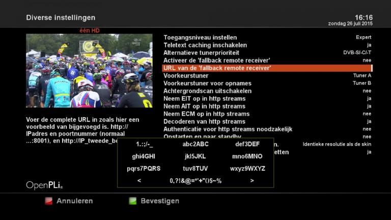

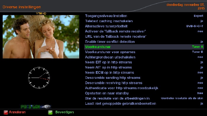

@wolverine als ik naar zenders kijk doe ik dat Tuner A , die wordt groen aangegeven . Tuner B wordt ook aangegeven maar de aangegeven kleur is geel. En geel staat voor op wacht o.a voor opname bijv. En ik opneem met Tuner B. Wanneer ik een zender opneem dat de zelfde ferquentie heeft als de zender waar ik opdit moment naar kijk dan is Tuner B nog steeds vrij en dan wordt Tuner A ook gebruikt voor opname. Kan ik gewoon naar andere zenders kijken. Maar het gaat fout wanneer ik een zender kijk en een andere zender uit een andere ferquentie wil opnemen. Dan krijg ik melding Afstemmen mislukt of géén vrije Tuner. En het rare is ook dit. Want normaal gesproken moet ik kunnen opnemen en ook naar andere zender die op een andere ferquentie zit kunnen kijken. Twin lnb's zijn hiervoor gemaakt.
