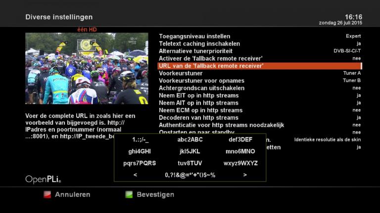

Bij Tunerconfig heeft hij Tuner A op Diseqc A/B gezet en Tuner B is ''gelijk aan A'' ingesteld. Voorkeur is Tuner A en Voorkeur voor opname is Tuner B. Bij hem werkt alles goed bij mij gaat het verkeerd. En het rare van het verhaal is dit probleem heb ik sinds een week of 2. Terwijl de image van mij nog een maand oud is..  Dit apparaat is eigenlijk bedoeld om het XMBC image te gebruiken maar de eerste versie van dit image heeft nooit goed gewerkt bij mij en bij mijn neef. Sindsdien heb ik het XMBC image niet geflasht op mijn decoder. Er is ondanks een nieuwe versie van XMBC downloadbaar mischien zet ik dat erop. Eerlijk gezet ik heb alles geprobeerd maar niks helpt ik denk dat ik een andere image of wat oudere versie van OpenPLI erop flash.

geen diseqc, want je zegt nergens dat er een switch tussen zit.
clarke-tech HD4100+, gigablue UHD trio 4k, rotor 53grO-45grW, Fuba 85 cm.
inderdaad.Als er geen switch is moet er geen disecq staan.Gewoon eenvoudig en de sat invullen .Bij BEIDE tuners en die gelijk aan weghalen.

was niet in staat om eerder te reageren maar heb een nieuwe image erop geflasht en tuner A op Enkel gezet en Tuner B ook op enkel gezet. de voorkeur tuner en voorkeur tuner voor opname staat op auto. Zoals het hoort. En alles werkt weer zoals het werken moet. Ik neem zender 1 op en kan kijken naar zender 6.
Dus er was schijnbaar een fout in de image. Leden erg bedankt voor jullie hulp. Hierbij is mijn probleem opgelost. Dit topic kan wel gesloten worden :-)
