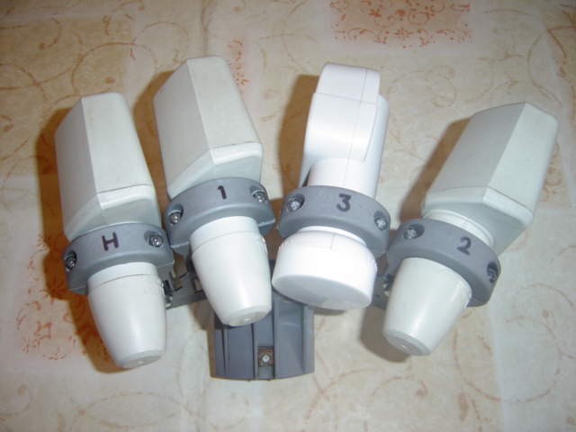

Sliderr Geplaatst: 15 november 2015 Delen Geplaatst: 15 november 2015 Ik via marktplaats deze schotel gekocht met 4 quad lnb's (welke weer naar 2 switchen gaan) ik gebruik dus 2 aansluitingen per lnb en ik heb issues met het switchen van satelliet vroeg me af wat nou de beste lnb is voor mijn schotel en setup, ik overweeg evt een roterende schotel te nemen maar vraag me af is het waard?? Hieronder een foto van mijn schotel setup Link naar reactie Delen op andere sites Meer opties om te delen...

Sliderr Geplaatst: 15 november 2015 Auteur Delen Geplaatst: 15 november 2015 Ik heb problemen met ontvangst en het switchen van satelliet (13 naar 19, 23,5 etc) - ik vermoed dat er vocht in een lnb gekomen is in een niet gebruikte aansluiting (?), lijkt lijkt me dus beter om 4 x een twin lnb te gaan kopen en die goed te laten aansluiten, zoals het nu zit lijkt me gewoon niet ideaal ? Link naar reactie Delen op andere sites Meer opties om te delen...
Moderator ceesv Geplaatst: 15 november 2015 Moderator Delen Geplaatst: 15 november 2015 Wanneer je de diseqc switch vervangt heb je een goede kans dat de problemen opgelost zijn. Gaat niet bestaat niet! 65" 4-K OLED, Vu+ Duo 4K SE BT, Vu+ Solo 4K, Rebox-8500, Rebox-8000, Wavefrontier T-90, Satlook Digital NIT, Megasat HD5 Combo Gebruik je een advertentie blocker? Maak dan een uitzondering voor onze website. Zonder advertentie (inkomsten) kan deze site niet voortbestaan. Link naar reactie Delen op andere sites Meer opties om te delen...
Sprietje Geplaatst: 15 november 2015 Delen Geplaatst: 15 november 2015 Beste SliderrJe hebt een Visiosat Bisat schotel voor de vier satellieten.Ik zie daar Inverto-lnb's op zitten.De witte zijn de Inverto Multiconnect-lnb's met de spitse snuit. Er bestaan geen lnb's die meer gevoelig zijn voor regendruppels op de snuit dan deze.Niet voor niets dat ze van deze schotelcombinatie af wilden.De zwarte lnb is ook een Inverto maar deze is wel goed.Op een Visiosat Bisat schotel kunnen geen vier lnb's gebruikt worden met een normale kop. Er zullen twee smalle lnb's geplaatst moeten worden maar dan liever niet de Multiconnect en beter ook niet op de positie van de zwakke astra 23,5. Mijn advies, gebruik op de positie van de Astra 23,5 en Hotbird de Inverto Black Ultra twin. Op de Astra 19,2 en 28,2 een smalle lnb, bijv. de ALPS twin. Link naar reactie Delen op andere sites Meer opties om te delen...
