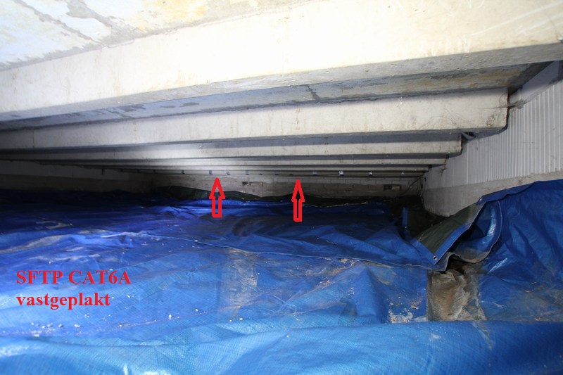

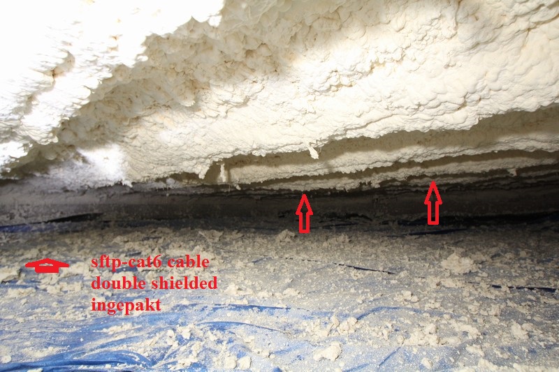

inderdaad met een kruipruimte gewoon een gat naar beneden boren.
Ik zou dan alleen niet de kabels in het zand leggen maar gewoon even wat ophanghaken in het plafond draaien en daar de kabels in hangen.
Voor dat laatste simpel even wat spouwankers met schroefeind nemen die je in de juiste vorm buigt, gat boren, plug er in en het anker er in draaien.
plaats je er daar 1 van per balk of 1 per 2 balken dan is dat al voldoende.
Gooi je de kabels gewoon in het zand dan loop je het risico dat als er iemand in de kruipruimte moet zijn er kabels beschadigd worden, evt. ongedierte aan de kabels gaat knagen enz.
En even opgehangen is nu eenmaal wel zo netjes. ;)

De kabels via de kruipruimte leggen is natuurlijk het makkelijkst.
Ik vermoed echter dat TS uit zichzelf ook wel op het idee was gekomen dus ga ik er vanuit dat er geen kruipruimte aanwezig is.
