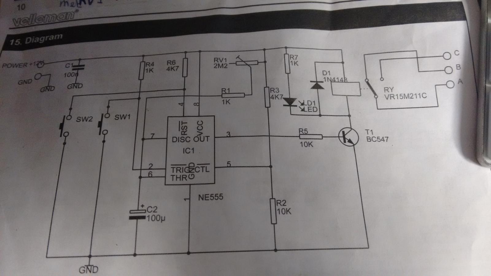

Probeer eens  K2579 ,Universeel start stop timer,werkt op 12 volt = bouw paket Vellem.... (Hee man ) tijd kun je naar believen instellen.en of aanpassen .
aangepast door columbo
Gaat dat bouwpakket werken? Ik bedoel kan hij het vermogen aan? De omvormer levert max 350 Watt.
Bij de specs staat een uitgangsspanning van 220 V / 2A. Kan hij dan gewoon 12 V schakelen en als dat zo is, klopt het dat hij dan 440 W kan schakelen?
Wat ook een nadeel is dat hij tot max een uur kan schakelen. Ik zou liever twee uur hebben.....
Misschien nog iemand met een P&P optie?
post-40587-0-99145100-1448128463_thumb.jpgTIjd duur kun eenvoudig aanpassen capp.van condensator C2 vergroten naar bijv.200u,ook is het mogelijk een zwaarderr relay evt extern te gebruiken,kortom echt universeel
Kant en klaar , google 12v relay delay on/off , wel effe kijken of het relay zwaar genoeg is
