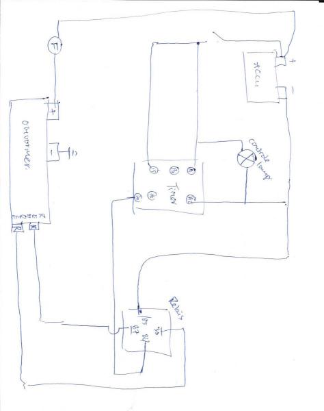

Ik wil er gewoon een timer op hebben. Ik wil niet dat die omvormer de accu grotendeels leeg trekt en dat ik dan moet hopen dat ik nog kan starten.
Ik heb nog gekeken maar alleen types voor 24V of 240 V gevonden .

Dus direct in de sigaren aanstekker ? Op je omvormer of in de handleiding staat gewoonlijk het amp vermeld , desnoods kun je uit veiligheid de timer een relay van 30amp laten sturen ( in de autohandel te verkrijgen Toeter relay )

Ik ga dus toch maar een relais gebruiken. Heb me een beetje verdiept in aansluiten relais.
Zouden jullie in onderstaande schema's eens willen kijken of ik het begrepen heb?
Het eerste schema is zoals ik de proefopstelling heb gemaakt met alleen de timer (ipv de omvormer heb ik in deze opstelling een lamp gebruikt). deze opstelling werkte dus zoals het hoort.
Het tweede schema is dan uitgebreid met een relais.
Gr. Remo
PS: er komt ook een zekering in de + voor de schakelaar.
