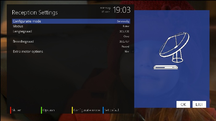

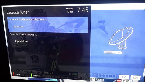

Bij foto 2 daar verandering je de eerste regel in ussals motor
Dreambox 900UHD   4x twin lnb 1x bosat 1.50m .Dreambox 7020hd v2 Dreambox 800 Dreambox 8000  Dreambox 800se
Dreambox 500HD   Sab unix triple    Xsarius Galaxy 4K gigablue trio Gigablue HD Quad Plus  Zgemma H7 Cabel en Sat

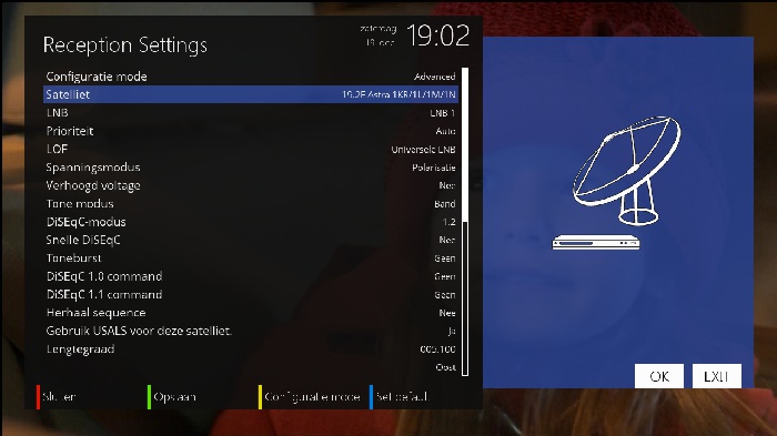

doe het nogmaals zo eens eusie
zo heb je het nu
ga hier op advanced staan en druk 1x op je rechtse pijltoets tot er eenvoudig staat
dan ga op modus staan en maak daar rotor van

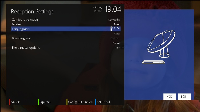

hier geef je dan jou gegevens in
veel sucses

oke
ik zal het eens proberen
mijn coordinaten zijn
Lengtegraad 5.512 west
Breedtegraad 51.746 noord
dat is toch voor al de sats het zelfde.
dreambox 500
Daar hebben we het over gehad... 5.512 ligt in Engeland. Je moet 5.512 Oost hebben als je in NL woont!!!
zo met jou gegevens dan
dit is trouwens al eerder vermeld

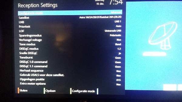

als ik hem daar op zou zetten dan werkt het onder diseqc 1.2 en niet usals
daar ben ik niks mee
ik gebruik de kortere weg  ;)

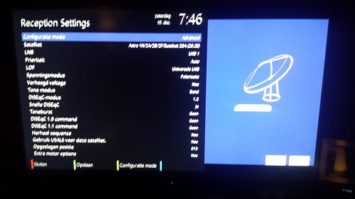

ik heb er bij mij ook effe een andere soft opgezet
openatv5.1 en daar is het wat anders ingedeeld
en het hangt ook van de skin af he

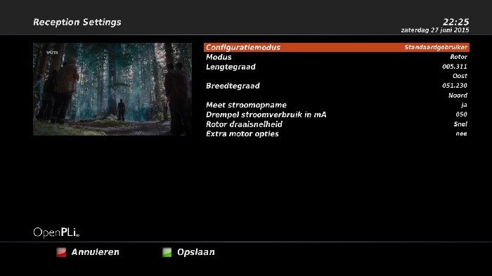

zelf gebuik ik pli4.0 op al mijn dreamboxen en is de dreambox 8000 toch zo ingesteld
en die ik daarstraks geplaatst heb is van een vu+solo2 met open atv5.1

usals werkt nu maar dan geen beeld.
schotel draaid dan niet helemaal in de juiste positie denk ik.
wat veranderen
schotel op de mast verdraaien of lengte breedtegraad aanpassen.
dreambox 500
Als het niet veel scheelt zou je klein beetje aan je breedtegraad kunnen prutsen maar beter is om de schotel op de mast te verdraaien (maar dan wel als je op 4,8E staat)

Ik zou eerst de schotel even naar 0-positie laten draaien.
menu - instellingen - zenders zoeken - rotor instellingen - selecteer "Naar 0 positie" - rode toets
Laat de rotor even draaien naar zijn 0-positie. Daarna met exit toets afsluiten.
Dan krijg je de vraag "Wilt u terugkeren naar de vorige zender?" kies ja - OK toets
Wanneer je op een zender afstemt, kan je bij "rotor instellingen" e.e.a. finetunen om te zien of je signaal hebt. (SNR balk)
Je kan de schotel zowel oost als west handmatig laten draaien totdat je signaal hebt. Daaruit kan je afleiden of de afstelling/coördinaten wel of niet kloppen.
