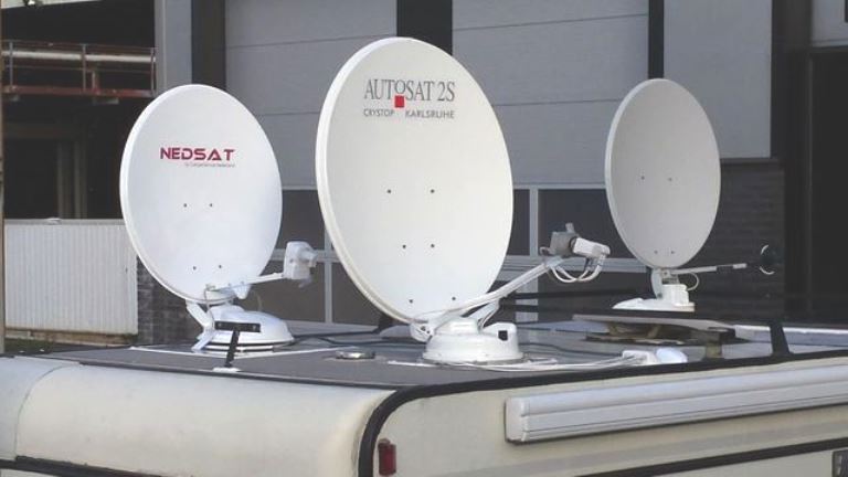

Over een paar weken wordt er een meetrit gestart met campers met professionele meetapparatuur waarbij 3 verschillende automatische schotels worden getest met 4 verschillende satellietontvangers en een tv met ingebouwde satellietontvanger. Gedurende ruim 5 weken worden op 20 plaatsen in Spanje en Portugal metingen verricht op de Astra 23,5 om de HD-zenders van CanalDigitaal te testen.
Er worden grote automatische schotels gebruikt van 85 en 100cm.
  • Moderator
Georganiseerd door?
Door een bekend Servicebedrijf voor automatische sat-installaties voor de merken Maxview, Kathrein, ten Haaft, Nedsat, Alden en Teleco.
Tja, het is voor dergelijke servicebedrijven ook belangrijk dat ze weten welke schotel ze moeten adviseren voor camperbezitters die naar de Algarve en Zuid -Spanje gaan om daar de Astra 23,5 te kunnen ontvangen. Ze krijgen een hoop problemen als ze voor een klant een schotel hebben geadviseerd en gemonteerd op de camper die daar niet waar kan maken wat er beloofd is.
aangepast door Sprietje
  • Moderator
Dus gelijk met Parijs-Dakar, in een paar weken Hilversum-Gibraltar! :D
Zoeken ze nog testrijders ;)

Dit is de camper waar de drie verschillende automatische schotels op gemonteerd zijn om te kunnen testen hoe de Nederlandse zenders van de Astra 23,5 te ontvangen zijn in de Algarve en Zuid-Spanje.
Toch wil ik ook nog wel iets zeggen over de footprints.
Wat mag je verwachten van de lijnen van de footprint van een bepaalde satelliet?
Niet meer dan een globale indicatie tot waar en met welke schotelgrootte.
Waarom globaal?
Omdat er transponders zijn die heel erg makkelijk te ontvangen zijn en transponders die heel erg moeilijk te ontvangen zijn. Er is een enorm verschil tussen een transponder die in SD uitzendt met DVB-S, QPSK, fec 3/4 of met HD uitzendt met DVB-S2, 8PSK, fec 5/6. Voor deze laatste zou de lijn van de footprint honderden kilometers dichter bij het centrum van de footprint getekend moeten worden.
Dan is het nog wat je verwacht van de weersomstandigheden.
Wil je de lijn getekend hebben als het prachtig zonnig weer is of als er een flinke regenbui is.
Al deze variabelen maken het dat je geen harde conclusie kunt trekken aan de lijnen die op een footprint zijn aangegeven.
Wil je in de Algarve een moeilijk te ontvangen transponder ontvangen met bijv. de zender Nat.Geo.Cannel Wild HD bij een aardige regenbui, dan heb je toch echt een schotel nodig van 120cm breed en 130cm hoog met een Inverto Black Ultra lnb.
Gaat het om de ontvangst van NPO1-2-3 en de commerciëlen bij mooi weer, dan gaat dit net met een Oyster 85cm  maar zeker geen beeld op NGC Wild HD en ook geen Nederlandse zenders bij een flinke regenbui.
In ieder geval ben ik ook benieuwd naar de testresultaten.
