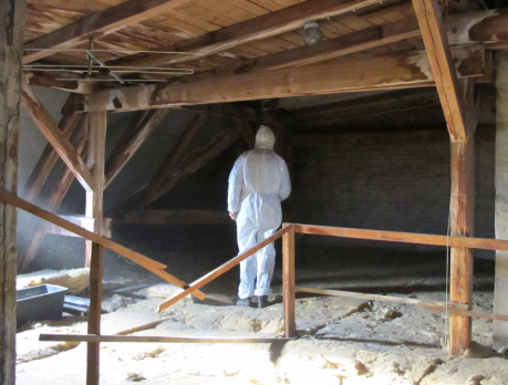

Achteraf isoleren is een extreem lastige bezigheid in kruipruimten en op zolders
- de Leidingen, T-stukken, Hoekverbindingen en Leidingbeugels, Zadels zijn eigenlijk niet geschikt.
(ook gezien de afstand tot parallel lopende wanden en vloeren)
- elk lek is en blijft een lek in die zogenaamde Buisleiding Isolatie die onzuiver aansluit
(de weg van de minste weerstand)
- de aard van de leiding zelve is ook deel van die enthalpie berekening
ik heb tijd terug flexibele Kunststof CV leidingen laten aanleggen, dat maakt heel veel uit voor je energiebalans.
ps een K klus met glaswol dat ken ik

Ach, het huis is van 1916, toen deden ze nog niet aan isolatie. Ik wist dus waar ik aan begon. Maar het meeste heb ik laten doen. De verwarmingsbuizen gaat me zelf wel lukken.
ik zou wel de plakkant van de isolatie aan de onderkant houden, als je ooit een lekkage hebt, dan zie je het beter.
