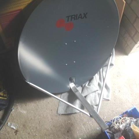

Stinger Geplaatst: 20 december 2015 Auteur Delen Geplaatst: 20 december 2015 Hallo Sprietje, Even je informeren over het vervolg, ik heb nu een tds110 aangeschaft en ben bezig deze op te bouwen. Ik heb al wel in de gaten dat er een versteviging op de arm moet wat met alle lnb erop zit er aardig beweging in. LNB overigens inverto black gekocht dus je goede advies opgevolgd. Wat betreft de ontvanger(s) ben ik er nog niet uit heb momenteel toch een lichte voorkeur voor de gigablue modellen. Druk aan het hobbyen met de gigablue en een triax 110 multifeed. Link naar reactie Delen op andere sites Meer opties om te delen...
Sprietje Geplaatst: 20 december 2015 Delen Geplaatst: 20 december 2015 Daarom vroeg ik al waar de schotel kwam te staan. Vol in de wind moet je zeker de arm schoren. Dat moet je ook doen als die niet vol in de wind staat als er meer dan 8 coaxkabels van de lnb's af komen vanwege het gewicht.En de schoren natuurlijk bevestigen (pas maken) als er geen gewicht aan de arm hangt, dus de rail er even afhalen. Aluminium pijpjes van 10mm is voldoende, zie de bijlage als voorbeeld waar volgens mij 12mm gebruikt is. Link naar reactie Delen op andere sites Meer opties om te delen...
