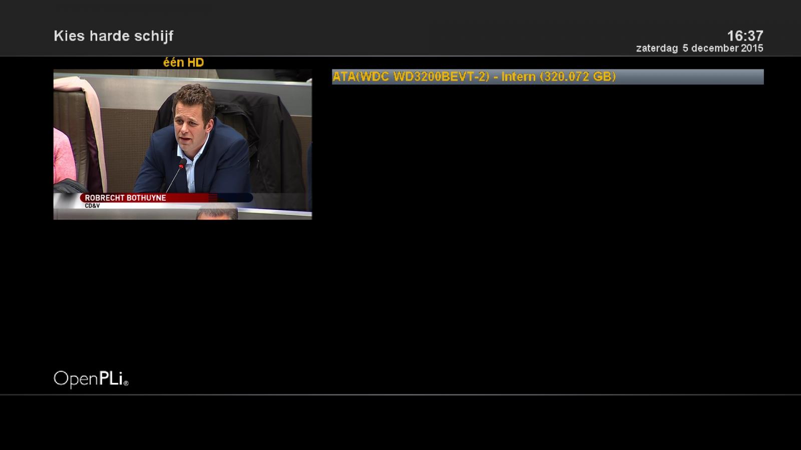

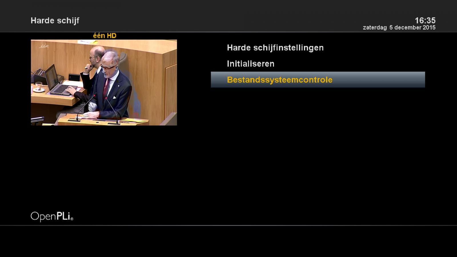

Via het menu van je box... MENU -INSTELLINGEN -SYSTEEM - HARDDISK
Dat heb ik gevonden met de 3 opties
formatteer -controleer -instellingen
Ik neem aan dat de optie controleer de juiste is zonder verdere gevolgen?

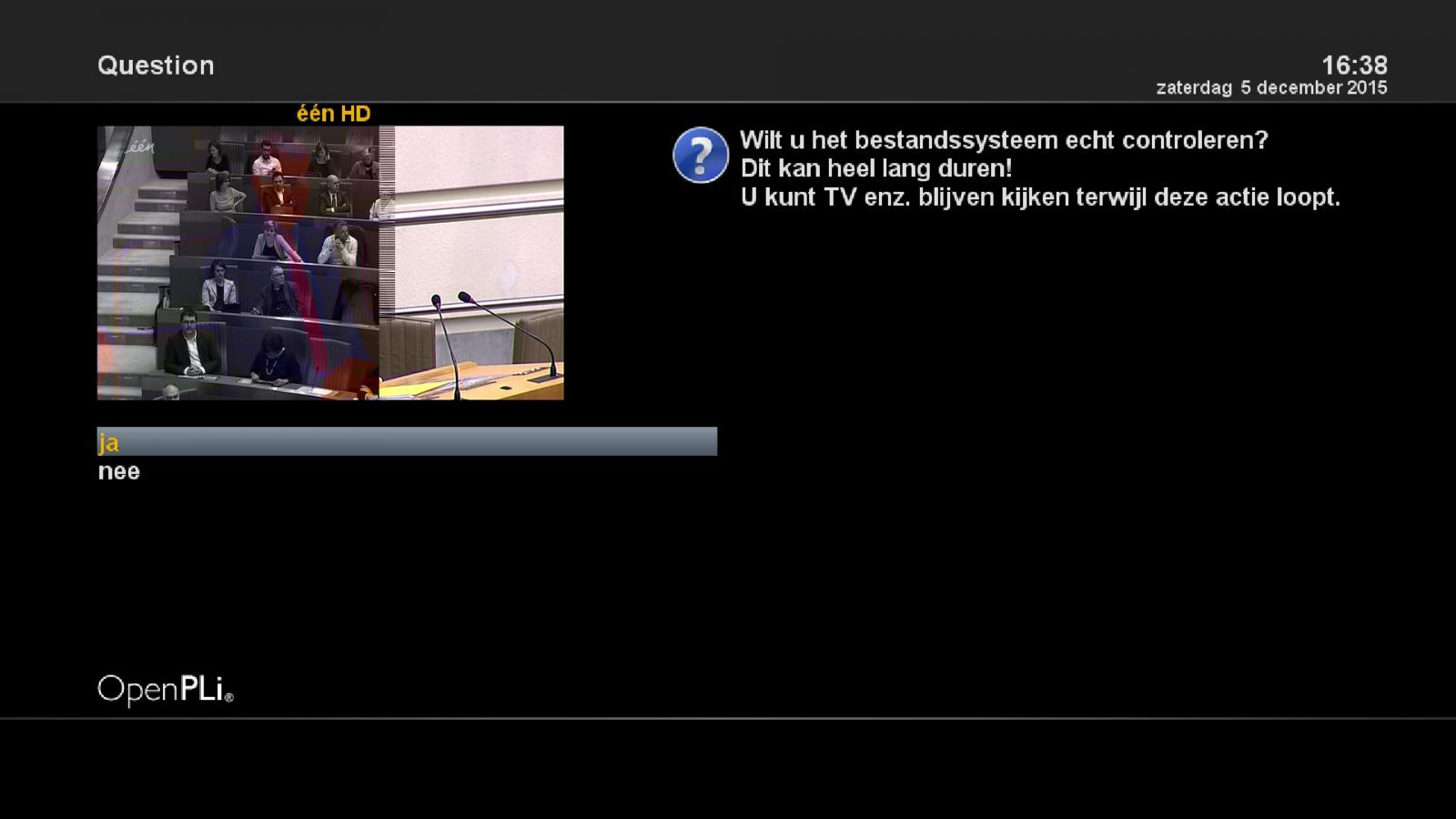

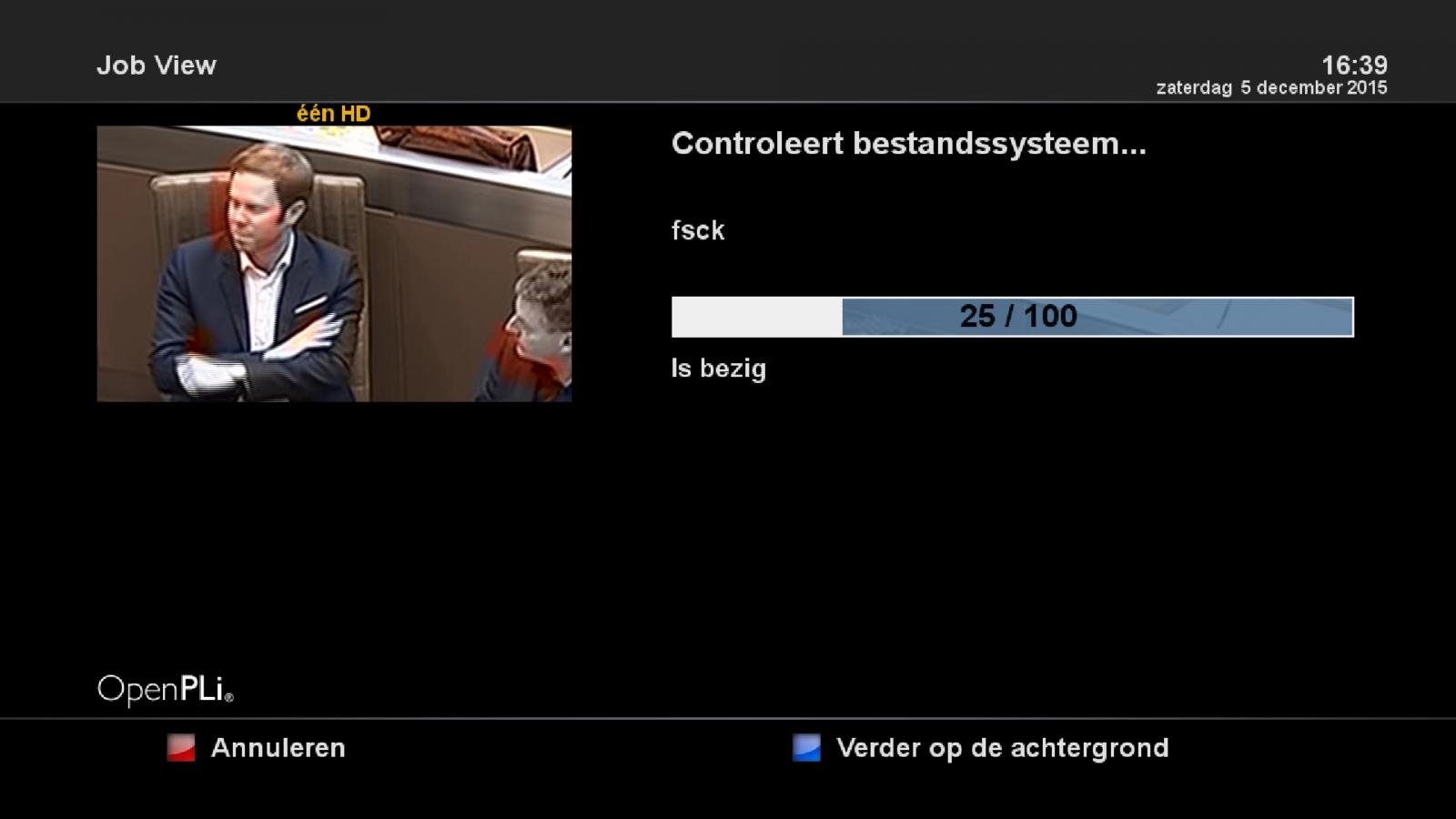

Het controleren is gelukt.
Heeft pakweg 2 uur geduurd maar als er ergens een resultaat moet verschijnen dan heb ik dat gemist.
Ik gebruik newnigma dat er iets anders uitziet dan pli maar uiteindelijk wel gelijkenis vertoont.
Hier spreekt men van "opslagmedia"
Wat het nu een oplossing: neen de 2 bestandjes staan er nog steeds.
