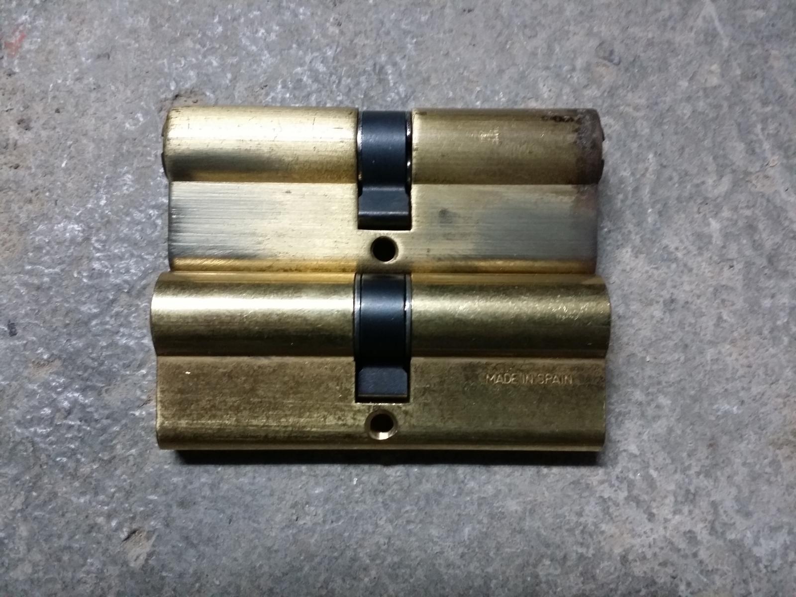

op de oude cilindersloten, met de sleutel eruit staat het draaiende stukje naar buiten, dus blokkeerd hij en kan je hem alleen verwijderen door de sleutel erin te stoppen en een stukje te draaien
op de nieuwe sloten die ik nu heb staat het draaiende stukje gelijk aan de cylinder
oftewel je kan zo de cylinder eruit halen zonder sleutel
dit lijkt me toch veel minder veilig?
als je met een hamer of wat dan ook de cylinder eruit slaat ben je binnen? want hij zit alleen op de schroef vast

Heb je een merk/type?
Ik ken eigenlijk alleen de cylinders die je alleen kunt uitbouwen met de sleutel in het slot..
allebei van merk tesa
hier een foto
boven staat scheef en kan alleen met sleutel erin of eruit
en de onderste staat recht

Maakt geen verschil , bij sommige cilinders van betere merken kun je dit zelf instellen en voor sommige slothuizen is dit ook nodig zelfs , ter info geen van beide type's zijn inbraak veilig , een simpel boortje is voldoende om ze te openen ongeacht of het sluitstukje schuin of recht staat.

nooit gehoord van een klop sleutel  daar krijg je elk cilinderslot mee open (sesam open u ) bijna elke woningbouw vereniging heeft er 1
Alles is open te krijgen maar je kunt het ook vertragen of bijna onmogelijk maken.
Dan moet je alleen geen Chinese troep gaan kopen maar degeijke veiligheid profielcilinder zoals o.a. Mauer New Wave 4 of 5.
Deze heeft o.a. een klopsleutel beveiliging maar daar hangt dan ook wel een prijskaartje aan van > € 85,=.
Dus het is maar de vraag wat je voor de veiligheid over hebt want die profielcilinder bestaan wel echt.

Elke cilinder is met het nodige geduld te picken maar er zijn er die het ook de specialisten knap lastig maken.
Maar ik zie er maar weinig een cilinder lospeuteren terwijl die in de voordeur zit met veiligheidsbouwbeslag en kerntrek beveiliging.
Klopsleutels is een kreet die je veel hoort en bij simpele cilinders zijn die ook vrij eenvoudig te maken, maar er zijn ook cilinders waarvan zelfs het verkrijgen van een keyblank (ongesneden sleutel) zelfs al een huzarenstukje wordt laat staan dat je er een klopsleutel van kunt gaan maken.
Daarnaast, waarom zou je nog met een klopsleutel werken als je ook een 3D printer hebt?
Zelfs een dure super beveiligde winkhaus cilinder kan met een nagemaakte sleutel op een 3D printer worden geopend en ja leg de verzekering dan maar eens uit waarom er geen schade is.
Dus de volgende stap in een beveiligde cilinder open maken is al lang geen klopsleutel meer, daar worden al andere technieken gebruikt.
Goede cilinders zijn echter nog steeds te koop voor rond de 50 euro (daaronder is het vaak droevig gesteld met de veiligheid) alleen moet je dan wel bij een specialist met kennis van zaken zijn en zeker niet in een bouwmarkt oid.
wat Sjaak aangaf "een slecht werkende cilinder" dat is nu juist een goede beveiliging. Dat werkt tegen lockpickers, werkt tegen klopsleutels enz.
