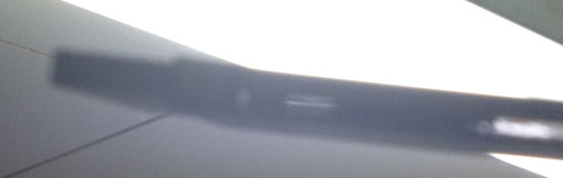

In de module, kan je geen kaart plaatsen. Maar als je de module naar het licht houd, zie je op de plaats waar de contacten zitten in de module een soort wit plastiek zitten, waar ik denk, dat dit de smartcard processor o.i.d. zit. Hieronder een foto daarvan, maar is onduidelijk, probeer bij klaar daglicht eens opnieuw.

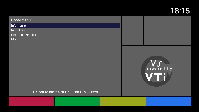

Hier valt niet veel over te vertellen, is het hoofdmenu van de module.

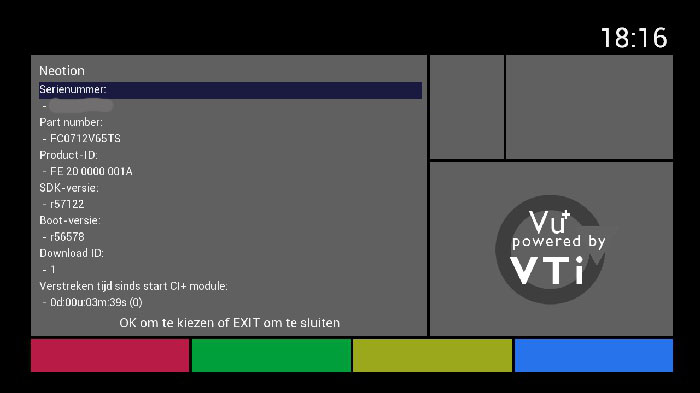

Hier zie je info, als je in het menu neotion kijkt. Een serie nummer en wat andere gegevens.

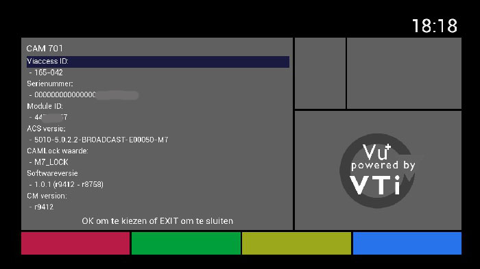

Je kan dan ook nog info opvragen bij M7 module. Hier zie je ook diverse info.

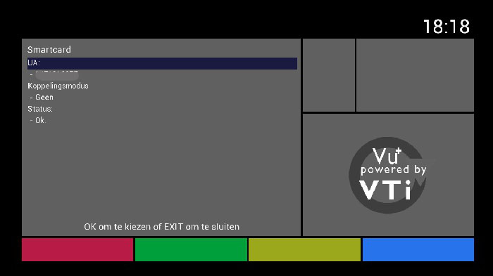

Hier zie je de status van de smartcard. Hier staat momenteel niet dat de kaart gekoppeld is aan de module. Echter weet ik niet, of de kaart die aanwezig is bij fig1, er op gesoldeerd is, of mocht je de module demonteren, deze gewoon op één of andere manier bevestigd is, en dat de normale contacten gebruikt zijn. Of het een micro sim zou kunnen zijn weet ik niet, en ik heb geen zin de module te gaan demonteren, dit omdat het mijn module niet is, de garantie vervalt, of dat ik in strijd kan zijn met het een of andere. Misschien gaan er ooit zijn, die dit wel gaan doen, maar dan zouden je 99€ goed mogelijk voor de prullenmand kunnen zijn.

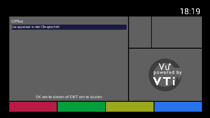

Bij deze optie, kan je kijken of je toestel al of niet ci+ compatibel is, en zoals ik wel weet is een vu duo dat niet. Echter decodeert hij wel, en veronderstel ik, dat ze het + gedeelte nog niet geactiveerd hebben, en eigenlijk zou ik niet weten waarom ze dat moeten doen. Als ze dit in de toekomst wel doen, dan vrees ik er wel voor, dat het beeld dan wel op "zwart" zal gaan.

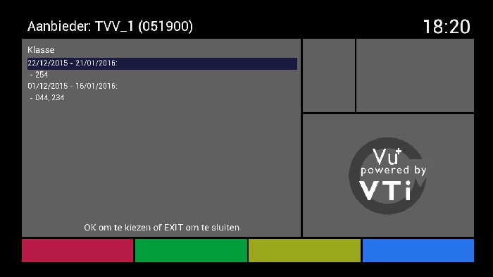

Hier kan je de rechten van de kaart zien.

Op figuur 4 staat momenteel, dat kaart en module niet gekoppeld is (dit kan veranderen met de toekomst). Zeker is niet, of het wit dat ik zie tussen de gleuf, de zogenaamde ingebouwde kaart is, en deze rechtstreeks gesoldeerd is op de module.
Hij kan door middel van iets vastgemaakt zijn, en de klassieke contacten gebruikt zoals andere modules.
Met de tijd verwacht ik wel, dat we dit zullen weten, er zullen er wel zijn, die uit nieuwsgierigheid de module zullen demonteren.
