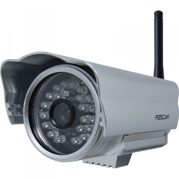

Voor goede en betaalbare camera's kom je uit bij Foscam.
IOS? Geen idee.
Op batterijen gaat het niet worden.
IOS? Geen idee.

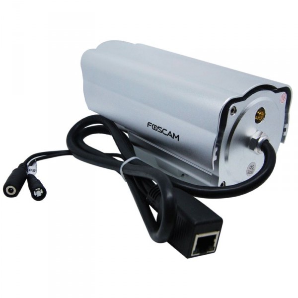

Hier heb ik deze, voor buiten, en die werkt echt wel goed wel heb ik hem onder een afdakje.
Als je de antenne aansluiting ziet dan ga ik er van uit dat die, bij regen, wel een betere afdichting kan gebruiken.

de foscam ip camera die hierboven staat afgebeeld is verkrijgbaar met i.r-cut  ,  deze schakeld het infrarood licht automatisch in als het donker word , het i.r bereik van de fi9804w is een meter of 12/15 en geeft ook snachts goed beeld .
De fi9805w heeft een groter  i.r bereik van zeker 20 meter maar hij geeft ook een verderweg en smaller beeld weer , terwijl de fi9804w dichterbij een breder beeld geeft .
ik heb ze hier allebei in gebruik en ze bevallen goed voor deze prijs
