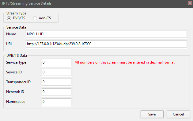

Voor degene die hetzelfde willen wat ik wil, ik voeg udpxy en een startscript toe, udpxy zit niet in de vti repositories.
Udpxy in /usr/bin zetten, en dan chmod 755 om hem executable te maken.
Start script in /etc/init.d zetten en ook chmod 755 doen.in het startscript staat dat udpxy wordt gestart met port 8088, wil je dat op een andere poort dan moet je het daar wijzigen. Ik heb hem op poort 1234 gezet, dat is meen ik de default port.
Dan ln -s /etc/init.d/udpxy /etc/rc3.d/S99udpxy om hem te laten starten als je je box opstart.
Start je box opnieuw op en doe daarna een ps -ef |grep udpxy om te kijken of het ding inderdaad gestart wordt als je box geboot wordt. Als dat zo is dan kan je met dreamboxedit een kanalenlijstje aanmaken, er is een aparte menu optie voor iptv. Vul de stream in als volgt:
Let op! Heb je het script niet gewijzigd qua poort nummer, dan is wat je moet invullen http://127.0.0.1:8088/udp/239.0.2.1:7000
Het rode hangt af van je provider, dit is voor Sparql van Tweak.
udpxy_mipsel.rar
udpxy_startscript.rar
