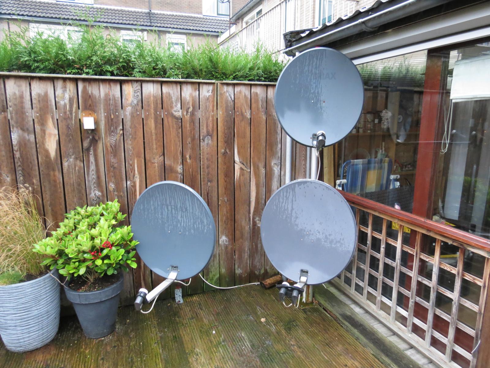

De titel is wat overdreven, maar mijn oude opstelling (+/- 10 jaar) is denk ik wel aan vervanging toe.
Op zich werkt het nog wel, maar vind het wel erg vol staan in de kleine tuin en bij slecht weer merk ik wel dat de boel wat minder is geworden.
De configuratie bestaat nu uit:
- Triax 82 cm met Dual LNB voor Hotbird 13,0 E en Astra 19,2E
- Triax 68 cm voor Astra 23,5 E
- Triax 68 cm voor Astra 28,2 E

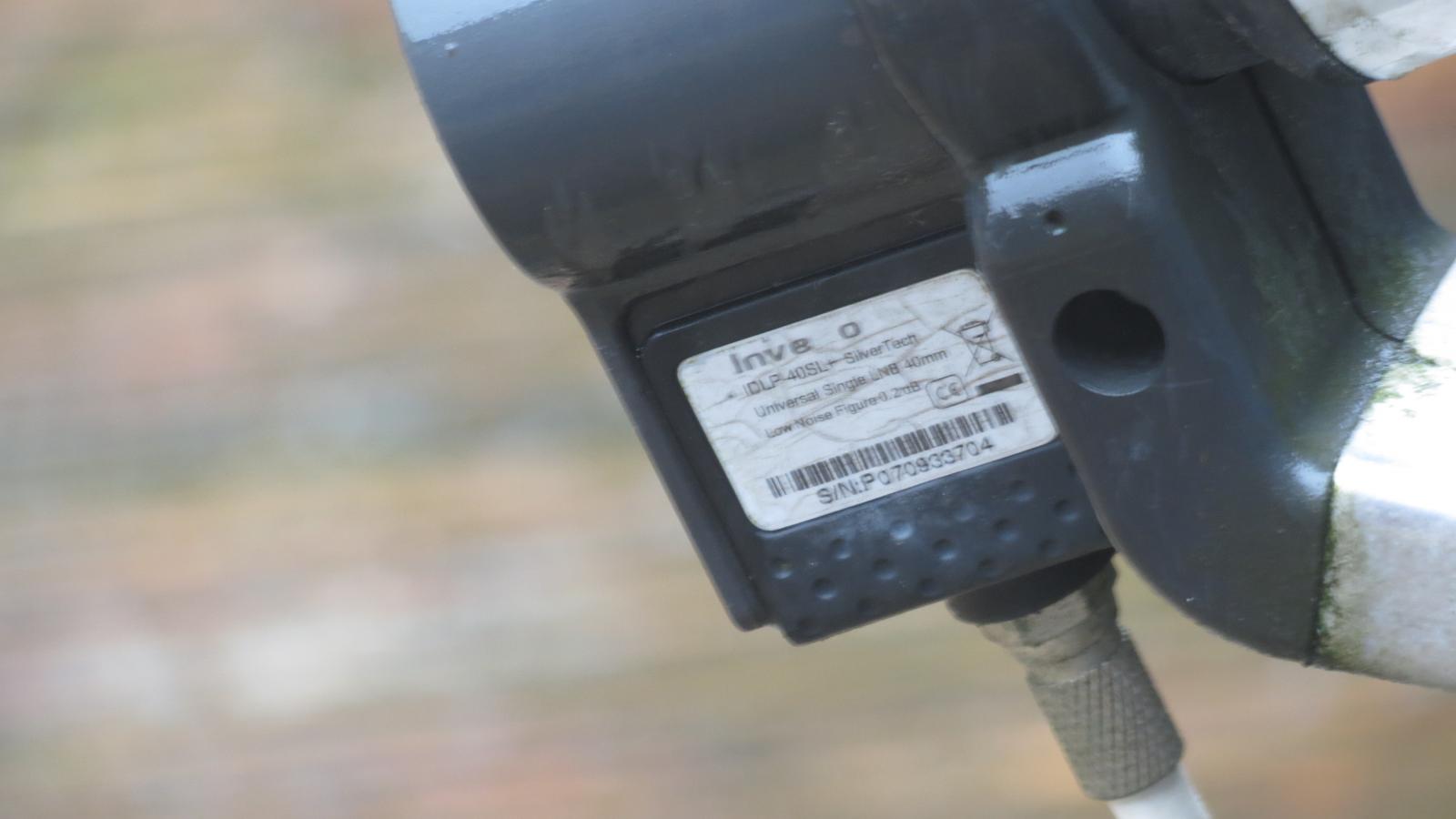

LNB's zijn Inverto IDLP-40SL 0,2 db

Het voorstel om om de grootste schotel te behouden en daar 4(of meer) LNB's op te plaatsen.
Vragen:
- Is het "zinvol" om op de 82cm schotel 4 of meerdere LNB's te plaatsen?
- Welke Satelliet is nog extra met deze config als extra toe te voegen?
- Moet ik wel de config aanpassen of alleen de LNB's/Diseqc?
Adviezen zijn welkom

je kunt makkelijk met je Triax 78cm een multirail aanschaffen en dan de 4 genoemde sats nemen..

Ik zou voor een 88 cm schotel gaan. Dat zal dan mijn gedacht de enige kost zijn die je hebt
VU+Uno4KSe(1Gb/2,5"HD/Vti15)/VU+DUO(320GB/2.5"HD-Vti11)/Maxdigital (Openpli7.3)- Triax 88cm(Astra 23,5-19,2E)- Channelmaster 1,2 m draaibaar
Een wok met 4 posities erop is niet nieuw en met de juiste opstelling en uitrichten een weelde voor het oog en je signaalsterkte.
Hang hem niet zo laag bij de grond (die regen welke opspat van het terrasdek verdubbeld je afname van regenreserve)
De juiste multifeed houder en passende wok is belangrijk, wat meteen leidt tot de vraag: wat is je budget?

De Inverto-lnb's die je hebt hebben een kopdiameter van 49mm en die kun je inderdaad met een rail op een Triax 78 monteren. Alleen bij de positie van de Astra 19,2 moet je 3,5mm smokkelen maar dat is goed te doen.
Een vijfde lnb er bij plaatsen zou ik niet doen omdat het signaal dan te zwak wordt voor de buitenste lnb's.
Zou de de schotel niet beter wat verder van huis kunnen plaatsen. Nu zit je van binnenuit tegen de achterzijde van de schotel te kijken. Dat is lijkt me toch ook niet zo fraai.
