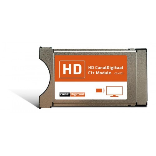

Vraag over interne cardsharing, hoeveel en welke CI+ modules ?
Hoeveel ontvangers zijn met de modules van CanalDigitaal met 1 kaart voor interne cardsharing aan te sturen?

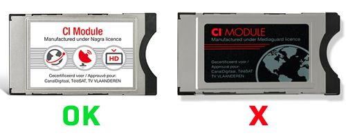

Ik zie oude modules die bepaalde zenders niet ondersteunen, zie modules die wel ondersteunen en zie de getrouwde module.

Ik bij in de bijlage wat foto's geplaatst, wat is wat en wat doet wat?

Die vraag is snel beantwoord. Met een CI kun je slechts 1 stream tegelijk decoderen dus is interne cardsharing helemaal niet mogelijk. Enige uitzondering is als de op te nemen/kijken kanalen op dezelfde transponder uitzend. Dus absoluut geen vrijheid qua keuze.

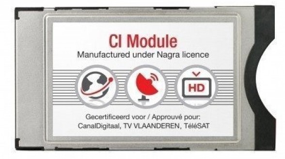

Kunnen de witte modules niet met smartwi (2) omgaan?
Als dat kan, dan kunnen dus meerdere ontvangers in een zeer beperkte afstand aangestuurd worden met een maximum van 4, of heb ik dat mis?
De witte modules zijn toch ook CI+ cams zonder interne kaart, de laatste uitgaven voor die met interne kaart zijn gekomen?

Werkt de witte CDS module met originele kaart ook met de ontvangers samen?
Zo ja, werkt dat goed en hoe werkt dat, of moeten dat softcams zijn?
Werkt een Smartwii (2) ook met een CDS kaart en meerdere ontvangers?
Ik wil voor de zekerheid 1 of meerdere witte modules kopen, maar in hoeverre heeft dat zin nu ze nog te koop zijn?

De enige beperking is dat je op deze manier een aantal sportzenders en Mezzo niet kunt decoderen.
Daarvoor heb je het witte CI module nodig.

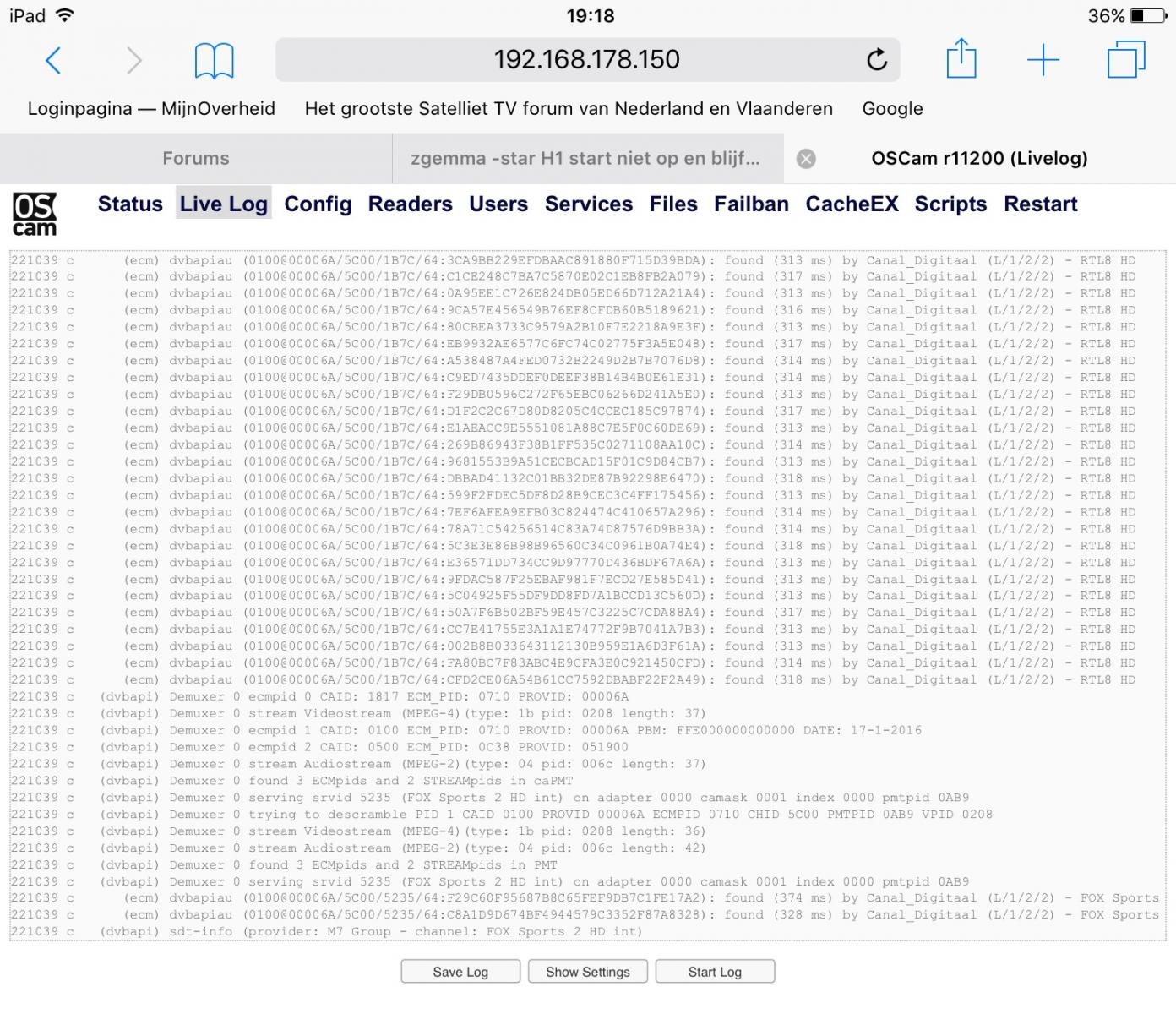

Dat valt wel mee hoor.... Is alleen vreselijk loggen en zoeken. Maar de CWOE zenders gaan ook nog op een Enigma2 ontvanger.
Krijg natuurlijk weer de beroemde opmerkingen van:
"Je kijkt natuurlijk via een server"
Dus niet... Voor de sceptischi hier mijn Live Log van OSCam... Zijn we daar ook meteen van af...
