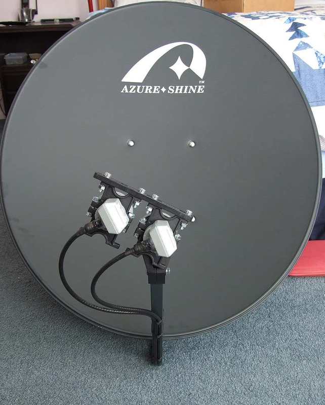

Frans B Geplaatst: 10 januari 2016 Delen Geplaatst: 10 januari 2016 Misschien kan je 2 smalle LNB's erop plaatsen. Dan kan je de skew apart afstellen. Disecq ertussen natuurlijk. System Administrator (niet van deze site) Link naar reactie Delen op andere sites Meer opties om te delen...

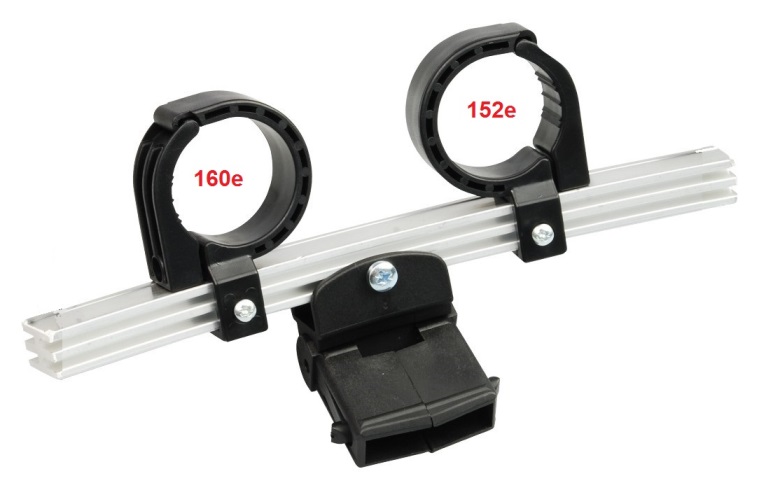

Sprietje Geplaatst: 10 januari 2016 Delen Geplaatst: 10 januari 2016 (aangepast) Als je eigenlijk alleen maar geïnteresseerd bent in de Optus D1 160e en de Optus D2 152e, is het misschien zeker zo handig een vaste opstelling te nemen i.p.v. draaibaar, dan hoef he ook niet te wachten totdat de schotel verdraaid is.Voor een Triax 88 heb ik het volgende voor je uitgerekend voor Auckland:De afstand tussen de twee koppen moet 118mm zijn, d.w.z. gemeten aan de voorzijde van kuiltje tot kuiltje.Monteer de Triax rail zodat het gat in het midden van de onderste groef komt.Zet de rail 17,27 graden schuin, d.w.z. de kop van de 160e moet 35mm lager staan dan de kop van de 152e. Meet dit met een waterpas en een vulling van 35mm op de kop van de 160e.Stel de koppen in deze schuine stand zo af dat ze beide even ver van de lnb-arm staan. Dan heb je het minste verlies.Stel de elevatie van de schotel in op 43 graden om de satellieten te vinden.Plak schilderstape van precies midden lnb-arm (dus over de bevestigingsschroef) tot precies bovenzijde schotel.Richt de schotel nu uit op de 156e. Dit doe je dus m.b.v. de zon maar dan moet ik wel de dag weten dat je de schotel uit gaat richten.Zorg er voor dat de koppen van de lnb's 5-6mm van de klem af staan.Stel de skew van beide lnb's in op maximale signaalkwaliteit. 10 januari 2016 aangepast door Sprietje Link naar reactie Delen op andere sites Meer opties om te delen...
Sprietje Geplaatst: 10 januari 2016 Delen Geplaatst: 10 januari 2016 De skew van de 152e-lnb moet op -27 graden staan, d.w.z. als je in de schotel kijkt, met de wijzers van de klok meegedraaid.De skew van de 160e-lnb moet op -19 graden staan, d.w.z. als je in de schotel kijkt, met de wijzers van de klok meegedraaid. Link naar reactie Delen op andere sites Meer opties om te delen...
