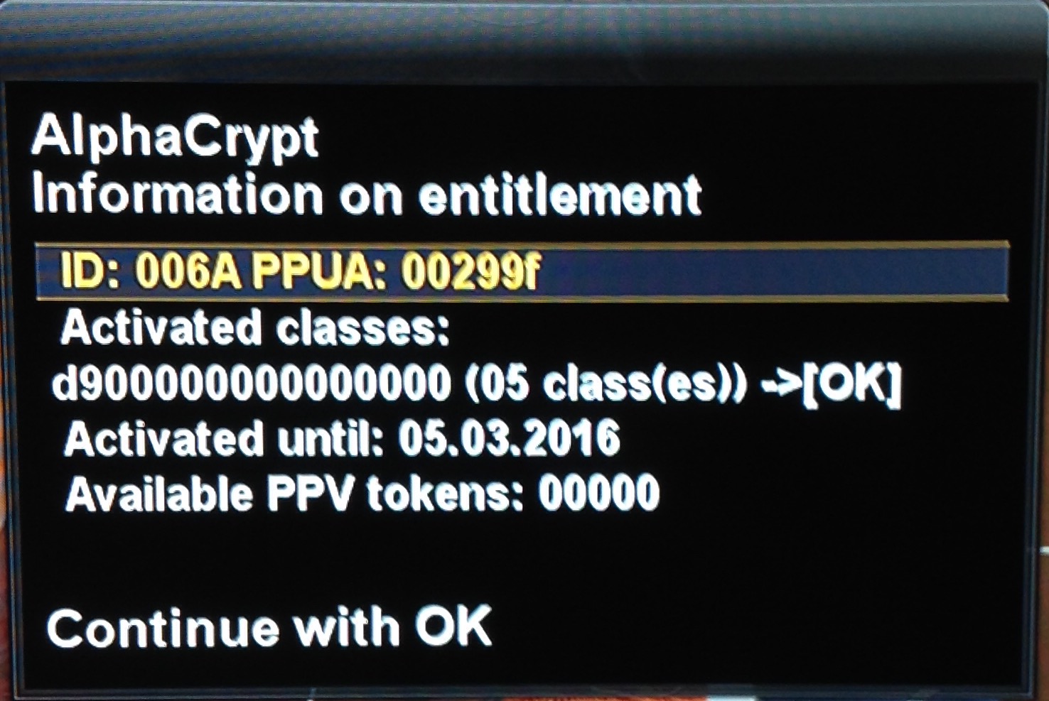

Ik ben nu toch zeeer geïntrigeerd geraakt. Ik heb 2 AlphaCrypt modules en Canal Digitaal kaarten. Ga ik nu even proberen...
Maak me géééék!!!!!!!!
Het werkt écht! Na al die jaren dat ik zo'n ding in het bezit heb. Eéntje met rev 3.23 en een met rev 3.27
Multi decoderen op Nee of Ja. Maakt niet uit, gewoon beeld......
Ooit geprobeerd met een rood/zwarte Seca kaart en toen echt geen sjoeche. Geen ATR, geen provider, nada.... Ongelofelijk!! Zo leer je nog eens wat na pak hem beet 12 jaar!! AlphaCrypt gekocht in 2003 of 2004, kun je nagaan... Ben helemaal VUPG :) :)

Meteen even Motors HD, Mezzo HD en Fox Sports 2 HD int. Geprobeerd. Oké nano 01 werkt niet op de AlphaCrypt.... Je weet maar nooit.
De AlphaCrypt zelf vraagt niet om een pincode... Dat zit dus of op de kaart of in je firmware....
