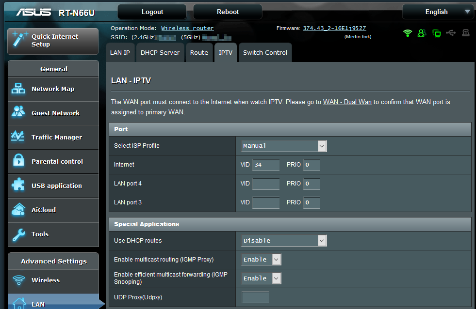

ksya Geplaatst: 27 januari 2016 Geplaatst: 27 januari 2016 Kleine topic kaap. Gebruik jij de Asus router alleen voor Sparql? Want ik zie niks terug van vlan 34. Hoe heb je dat dan geconfigureerd? Ik ben namelijk alleen geïnteresseerd in internet van Tweak en heb geen Sparql
Moderator wiz Geplaatst: 27 januari 2016 Moderator Geplaatst: 27 januari 2016 die heb ik gewoon in de webinterface geconfigureerd, dat was echt een fluitje van een cent: VU+ Duo4kSe met VTi VU+ duo2 met VTi Triax 78, astra 1,2,3, HB
ksya Geplaatst: 27 januari 2016 Geplaatst: 27 januari 2016 Die instellingen werkten eerst niet, maar heb de router gereset en nu wel! Bedankt! Had blijkbaar al te veel gekloot met de instellingen.
Moderator wiz Geplaatst: 27 januari 2016 Moderator Geplaatst: 27 januari 2016 Je moet inderdaad rebooten nadat je de vlan config hebt aangepast. Mooi dat het nu ook bij jou werkt. VU+ Duo4kSe met VTi VU+ duo2 met VTi Triax 78, astra 1,2,3, HB

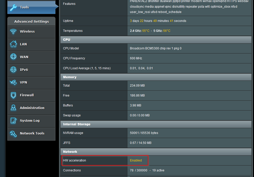

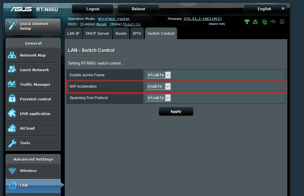

ksya Geplaatst: 27 januari 2016 Geplaatst: 27 januari 2016 De snelheid is alleen niet zo hoog, van de 1Gbit haal ik 250Mbit down en 400Mbit up. Kan hier nog wat aan gedaan worden?
Moderator wiz Geplaatst: 27 januari 2016 Moderator Geplaatst: 27 januari 2016 da's raar. Heb je qos toevallig ingeschakeld? Is de hardware accelleration wel ingeschakeld? is deze ook actief? VU+ Duo4kSe met VTi VU+ duo2 met VTi Triax 78, astra 1,2,3, HB
ksya Geplaatst: 27 januari 2016 Geplaatst: 27 januari 2016 (aangepast) Ik heb de instellingen exact hetzelfde als jij, ook zelfde firmware... Ik heb dan alleen een AC66U, maar die zou op WiFi na hetzelfde moeten zijn toch? Heb nu ook de CAT kabel tussen modem en router omgewisseld met die oorspronkelijk bij de Zyxel zit, maar dat maakt geen verschil. 27 januari 2016 aangepast door ksya
Moderator wiz Geplaatst: 27 januari 2016 Moderator Geplaatst: 27 januari 2016 bijzonder, ik haal met speedtest afhankelijk van welke pc ik gebruik rond de 940 mbit down en up, tenzij ik niet de enige ben. Hang je pc of laptop eens aan je modem en kijk eens wat voor een snelheid je dan haalt? Die AC66 is inderdaad op de wifi kaart na hetzelfde als de rt66 die ik heb. VU+ Duo4kSe met VTi VU+ duo2 met VTi Triax 78, astra 1,2,3, HB
