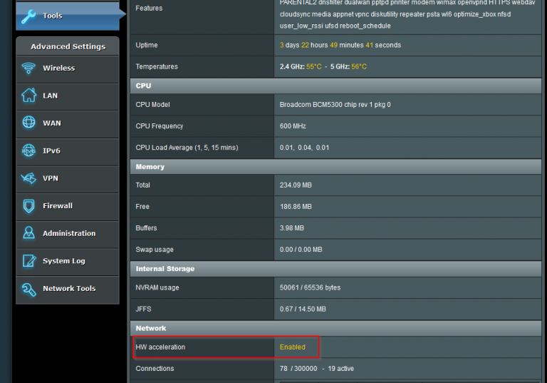

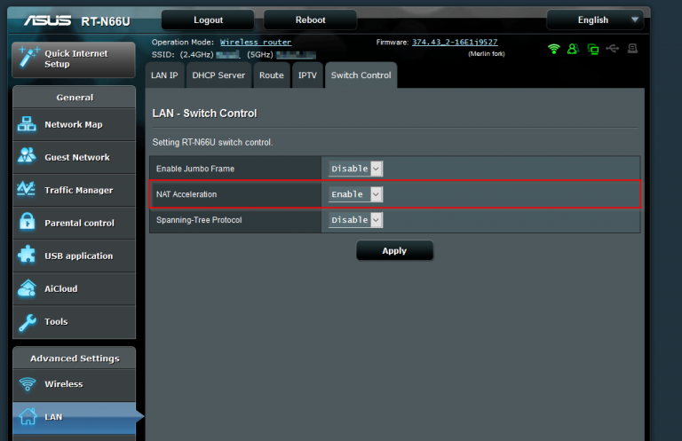

Ik heb nogmaals een factory reset gedaan, nu haal ik zo'n 850Mbit/s. Dat is toch wel netjes. Geen idee waar het aan lag, ik heb geen gekke dingen gedaan

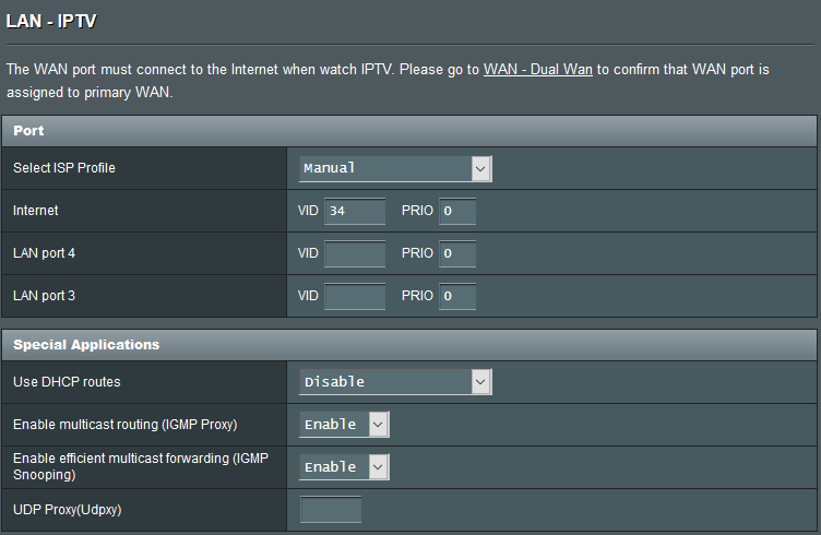

Als ik de configuratie volledig uitvoer via de GUI (IPTV internet VLAN 34 & LAN port 4 op VLAN 4) krijg ik wel beeld via de box, maar elke kanaal wisseling heeft 2 - 5 min nodig. (wekt wat irritatie op bij mijn wederhelft) Configuratie zoals door WIZ aangegeven resulteert in een 'Geen verbinding' melding waarmee ik dus helemaal geen beeld krijg.
Ik heb het MAC address in de wan-start aangepast naar een willekeurig address niet in gebruik in het netwerk en de gateway voor de route aangepast naar 10.10.36.1 gezien dat is wat de Sparql box automatisch toegewezen krijgt als router ip address via de ZyXEL router.

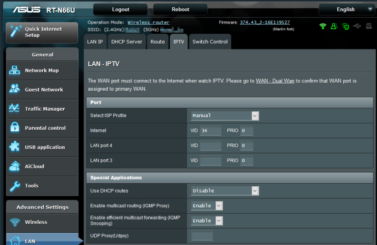

Ik heb deze config nog steeds in gebruik. Ik heb hem inmiddels wat aangepast, de sparql box zit nu in een eigen vlan zodat niet al dat multicast verkeer mijn hele netwerk door dendert.
zo heb ik de instellingen in de gui staan:
