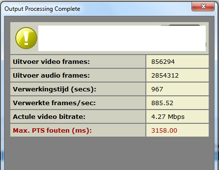

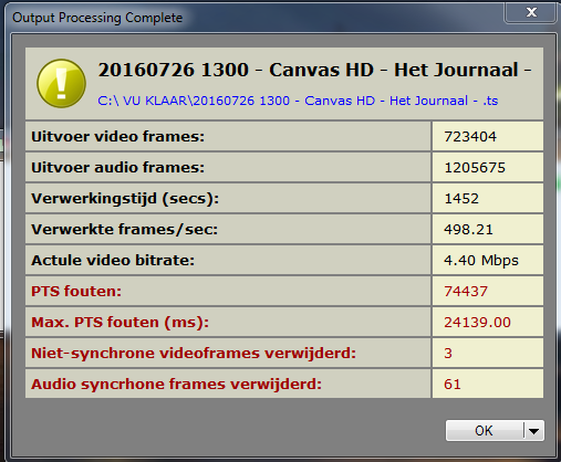

Denisdaf Geplaatst: 30 januari 2016 Delen Geplaatst: 30 januari 2016 Hallo, Reeds enkele weken heb ik bij het bewerken van opnames van VRT Eén en Canvas meldingen van fouten. Situatie is als volgt: VU+ Solo² VRT opnames maken, en via netwerk (bekabeld) naar PC om daar te bewerken met Videoredo.Opnames maken VU+DUO² ITV opnames maken dezelfde methode en hetzelfde netwerk, geen probleem. Reeds SOLO de opnames laten maken op ITV, en de DUO de opnames op VRT, en evengoed zijn het dan de opnames van VRT die fouten geven. Dus ligt het niet bij de toestellen. Ik nam reeds contact met de makers van Videoredo, en die hadden me aangeraden om Videoredo eens te deinstalleren, en opnieuw installeren, maar dat brengt geen oplossing. Iemand een idee? Iemand soms een mount voor een Channelmaster 120 op overschot. Ik wil namelijk mijn voordien beweegbare 120 channelmaster vast opstellen. Om zowel qua uitzicht, maar ook qua gewicht niet met die beweegbare dingen te zitten, dus op zoek naar een mount. Link naar reactie Delen op andere sites Meer opties om te delen...
