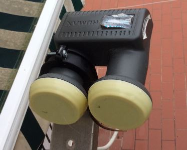

Zoals je kunt zien is het een Humax en vlgs gegevens komt er 1 kabel uit.
Merk schotel onbekend, diam is 75cm.
Kan ik deze schotel met de Humax LNB gewoon gebruiken voor HD uiteraard wel met nw decoder of ci+ ?

Jij denkt dat deze kop dan niet geschikt is voor HD van CD?
Beste DianoMarina

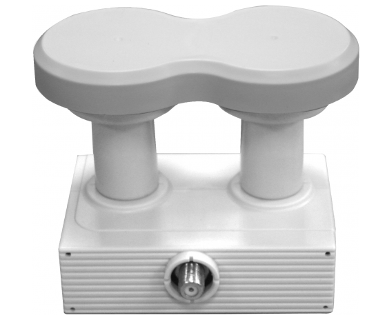

Het is inderdaad een 6 graden monoblock en dat is niet te gebruiken voor een schotel van 75cm om daarmee de Astra 19,2 en 23,5 te ontvangen.
Belangrijk is echter te weten of de schotel 75cm breed is of 75cm hoog om te kunnen bepalen welke duo-lnb op die schotel past.
En als er dan toch een andere duo-lnb op moet, is 1 aansluiting dan voldoende of liever dan met 2 aansluitingen zodat je er een extra TV of een ontvanger met een dubbele tuner op aan kunt sluiten zodat je kunt kijken en opnemen tegelijk van verschillende zenders.
