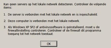

Windows laten zoeken naar een ander netwerk, maar er wordt gevraagd om een SSID?
aangepast door Portuuno
 ja neen geen ander netwerk dat is buitenshuis
ping naar de 169.254.100.100 dat is je QNAP
als pingen en het antwoord krijgen verboden is wegens de firewall zul je de QNAP finder niet mogen gebruiken
dus je moet principieel de QNAP finder toestaan in het uitvoeren van zijn diverse functies onder je windows
je kunt dat programma toevoegen met alle rechten in je firewall.

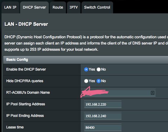

Gebruikt die NAS nu dhcp? Geef hem anders een vast IP adres in jouw range. Bijvoorbeeld 192.168.2.100
Dan moet je later wel in de router dat adres reserveren voor de nas.
  • Beheerder
Je hoeft niet te reserveren als je maar een adres uitdeelt dat buiten de DHCP pool valt.
Ik zou adviseren je DHCP pool in de router in te stellen van bijvoorbeeld 192.168.1.230 t/m 192.168.1.253
Je kunt dan apparatuur die je vast wilt zetten op elk willekeurig adres onder de 230 vastzetten. Apparatuur die op dhcp staat krijgt dan een adres van 230 t/m 253.

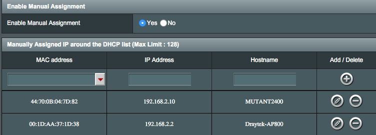

Beter nog maak je in je router wel een MAC adres reservering, maar laat je hem dan in de NAS op DHCP staan. Dat doe ik persoonlijk voor al mijn apparatuur. Dan hoef je in de apparatuur zelf nooit iets in te stellen, maar krijgt het wel altijd hetzelfde adres. Wel zo gemakkelijk als je ooit een firmware update doet en het apparaat doorvoor moet resetten,

Michel, kan ik die range gewoon aanpassen zonder problemen of moeilijke toestanden?
Dat van die MAC adressen begrijp ik niet..
