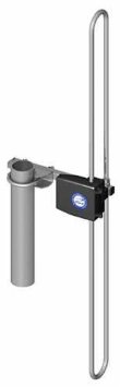

De oplossing is natuurlijk een betere plaats te vinden bij een raam of indien mogelijk een VHF band III antenne. Dit hoeft niets meer dan een vertikaal dipooltje te zijn. Die is rondom gevoelig, waarschijnlijk op de zolder onder het dak al voldoende.
Zoals deze:
Ik heb dat in de tijd dat ik in Duitsland woonde ook zo gedaan met verbluffend resultaat.
De coax binnen-kern met een krokodillenklemmetje aan de ingeschoven spriet en de massa aan de metalen buitenkant van de USB...of gewoon niet aansluiten. Dat geeft wel een misaanpassing dan maar het werkt wel voor voldoende ontvangst.
