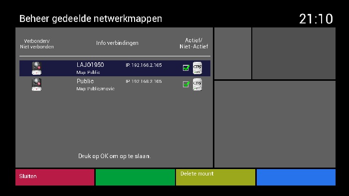

Bij de NAS-naam en IP van de verbinding staat bij actief/niet actief een groene vink (ok dus), alleen in dezelfde regel bij het schijf icoontje (verbonden/niet verbonden een rood kruis).
Ik heb wel een NAS naam en daarbij een gebruikersnaam en een wachtwoord aangemaakt. (tij geleden al)
Ik neem aan dat je dat in je laatste regel bedoelt?

kan je daar eens een screenshot van doorsturen?
dit kan je doen door in de openwebif van je ontvanger dit te doen (door gewoon ip adres van je ontvanger in de adresbalk van je internet browser te typen)

het rode kruis duidt er natuurlijk op dat er iets niet goed is.
maar van hier kunnen we natuurlijk niet zien wat het precies is.
ben je zeker dat je map public/movie bestaat op de nas?
ben je zeker dat de gebruiker en username juist zijn die je ingeeft?
en heeft deze user rechten om read/write te doen op deze locatie

Ok, heb het gevonden, maar geeft alleen maar de zender weer, dus geen ander info.
je moet daar kiezen voor screenshot osd net rechtsboven het beeld van de zender dat je ziet

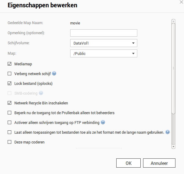

ik denk dat je locatie niet Public/movie is maar : DataVol1/Public/movie
