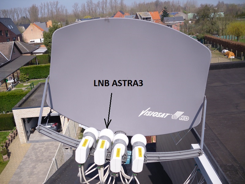

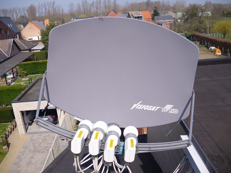

Plaats eens een foto van je schotel recht van voren genomen zodat de lnb's goed zichtbaar zijn.

Onafhankelijk van het het weer. Dus altijd.
Ik zal in het weekend eens een foto nemen.

Even de opstelling schetsen.
VU+Solo² en VU+Duo².
Bigbisat schotel, 4 Quad LNB's,
4 schakelaars,
Van elke LNB 1 aansluiting naar 1 schakelaar.
Nadien de coax kabels van 2 schakelaars naar VU+Solo² en 2 coax kabels naar VU+Duo².
LNB's zijn zo op de Big Bisat geplaatst dat ze dienen voor Astra 1; 2; 3 en Hotbird.
Of ik nu de opnames op 23°O maak op de Solo², dan wel op de Duo² ( want dat probeerde ik reeds, steeds op de 23°O is het van Jetje.
Ik denk dan, a aan de ontvangers kan het haast niet liggen, aan de schakelaars ook niet daar de andere geen problemen geven.
Aan de kabels van de LNB's naar de schakelaars ook niet daar het dan alle vier de eindjes zouden moeten zijn.
Enkele de LNB blijft imo dan over.
Ik denk dat op het moment ik op het dak raak in het weekend voor de foto, ik meteen even de LNB op 23°O wissel en dat al even bekijk.

Ik heb al een afbeelding op de hdd gevonden,post-68712-0-81226600-1455643410_thumb.jpg
