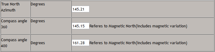

Het verschil in de echte Azimuth en de magnetische Azimuth is maar 0,05 graad. Dat kan nooit het verschil verklaren tussen de 145,2 en 162 graden.
Maar er bestaat ook een kompasindeling van 400 graden waarbij dus een haakse hoek geen 90 graden maar 100 graden is. Dan is de kompashoek 161,3 graden, dus wat jij op geeft.
Heb je misschien een verkeerde instelling op de Satfinder app?
