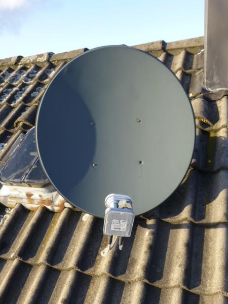

Hallo Sprietje,
Ik ben gelijk maar even het dak weer opgeklommen en het opgemeten:
Maat X = 58,3 cm
De schotel heeft een afmeting van: 88 cm hoog en 82 cm breed (is dus ovaal).
Ik ben nu aan het kijken voor evt. een nieuwe duo LNB (tenminste, als het nodig is...); hebben jullie daar een bepaald merk of type wat jullie adviseren kunnen ?
Voorts zag ik dat er ook een CanalDigital triple LNB bestaat (voor astra 1, 2 en 3); is dat wat ?
Bedankt alvast !

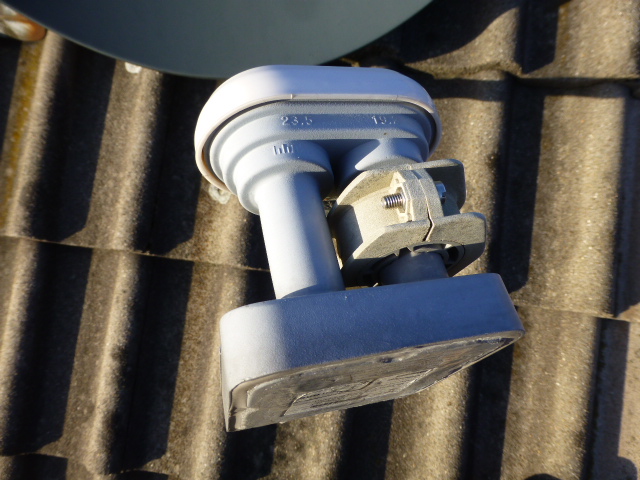

Is die maat van 58,3cm gemeten vanaf het midden van de lnb-klem en 53cm vanaf de bovenzijde?
Ik kan het bijna niet geloven. Het moet volgens mij meer zijn.
aangepast door Sprietje
Die 58,3 cm is gemeten vanaf het midden van de LNB-klem tot aan het schoteloppervlak.
Ik heb het inderdaad op ca. 53,8 (!) cm vanaf de bovenzijde gemeten... (60% van 88 cm).

Dan zou je met een CanalDigitaal duo-lnb toch beide satellieten moeten kunnen ontvangen. Het wijkt wel 7mm af maar een duo-lnb voor een schotel van 80-85cm breed is ook geen echte optie.
Maar heb je de kop van de Astra 23,5 nu al in de klem staan en de schotel op de Astra 23,5 uitgericht?
Ja, de kop staat nu in de Astra 23,5, maar zo gezegd ontvang ik daar nu niets op...
De monteur had wel een keer wel ontvangst op 23,5 (verticaal, horizontaal had hij er problemen mee...), maar dan weer niet op 19,2 (en aangezien we ook aardig wat programma's op 19,2 kijken en via CanalDigitaal op 19,2 wel SD ontvangen...).
Wat adviseer je ? Alles maar nieuw nemen ? Zowel nieuwe duo- of triple-lnb EN schotel (Triax 88 cm bijv.) ?

Ik vind de schotel er best goed uit zien en over het ontwerp is goed over nagedacht. Dat kun je zien aan de plaats waar de vier bevestigingsbouten dan de schotel zijn aangebracht, namelijk ver uit het midden. Dit komt het rendement van de schotel zeer ten goede want een lnb haalt het meeste signaal (+10dB) precies uit het midden van de schotel waar deze parabool geheel onaangetast is door oneffenheden van bouten en spanningen in het materiaal.
Wat dat betreft lijkt hij wel op de oerdegelijke Kathrein maar dan misschien een oud type.
Maar je schrijft dat je geen ontvangst hebt op de Astra 23,5. Dan kan het toch niet anders dan dat de schotel niet goed staat uitgericht?

Eerst dacht hij dat er iets in de LNB kapot was...(?); later zag hij ineens dat het een LNB voor een 60 schotel was en dat het daar ook wel eens aan zou kunnen liggen... (maar toen was hij er al 1,45 uur mee bezig  :crazy:...)

- is de (met name 23,5) LNB niet geschikt voor deze schotel ?

Is de LNB niet stuk? Ik heb laatst 2 schotels nagekeken en gerepareerd, daar zat een inverto LNB op, en beide waren defect. Nieuw uit doos!

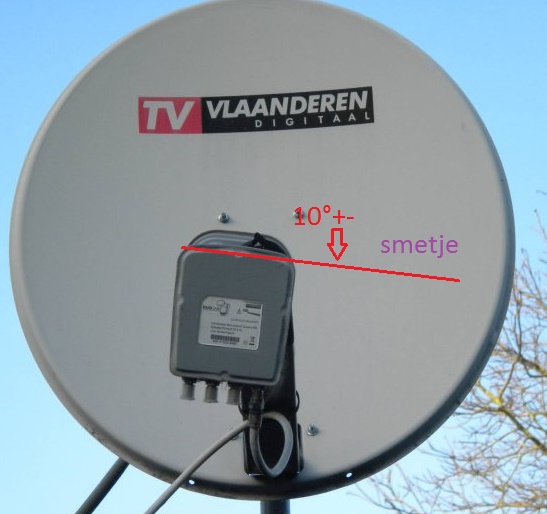

De skew staat toch wel goed?

En de duo-lnb moet 10 graden schuin staan is op Satlex te zien.
Wat ik wel vreemd blijf vinden is dat de lnb-klem zo dicht op de schotel staat. Dat kan ik niet goed rijmen met het formaat van de schotel die 88cm hoog is.
Als de schotel goed op de Astra 23,5 staat uitgericht en je hebt daar prima ontvangst op en op de Astra 19,2 niet, dan zou ik eens een duo-lnb nemen voor een schotel van 80-85cm breed.

Ten aanzien van de LNB-klem dat die dicht op de schotel staat... Wat zou de afstand dan moeten zijn ? Als ik zo kijk hoe lang ze normaliter zijn (plaatjes van internet), dan schat ik dat de lengte van de beugels ongeveer 2/3 van de hoogte is, wat bij mij op 53,8 cm komt... Dan is de afstand van 58,3 cm toch redelijk (of vergis ik mij ?  :confused: ).
@Frans B: ja, ik kan het niet met zekerheid zeggen, maar ergens heb ik ook het gevoel dat de duo-LNB wel eens kapot kan zijn... Zit nu al wel 5 jaar op het dak, maar was nieuw uit doos... Al die 5 jaar heb ik overigens de 23,5 niet gebruikt... :whistle:
@ceesv: euh... wat is een skew ? Kun je dat zelf of de monteur ? (ik mag toch aannemen dat die man er verstand van heeft ?)

De skew is de hoek met de grond die de lnb maakt.
Je moet de LNB, afhankelijk van je locatie onder een bepaalde hoek scheef zetten voor een optimale ontvangst.
Horizontaal en verticaal is alleen horizontaal en verticaal voor die satelliet die voor jou gezien in het zuiden staat.
Moet je de schotel meer naar het oosten draaien, dien je de hoek van de lnb met de grond mee te draaien.
Ik heb nog even teug gebladerd in dit onderwerp, gezien de foto lijkt mij de skew goed te staan.
