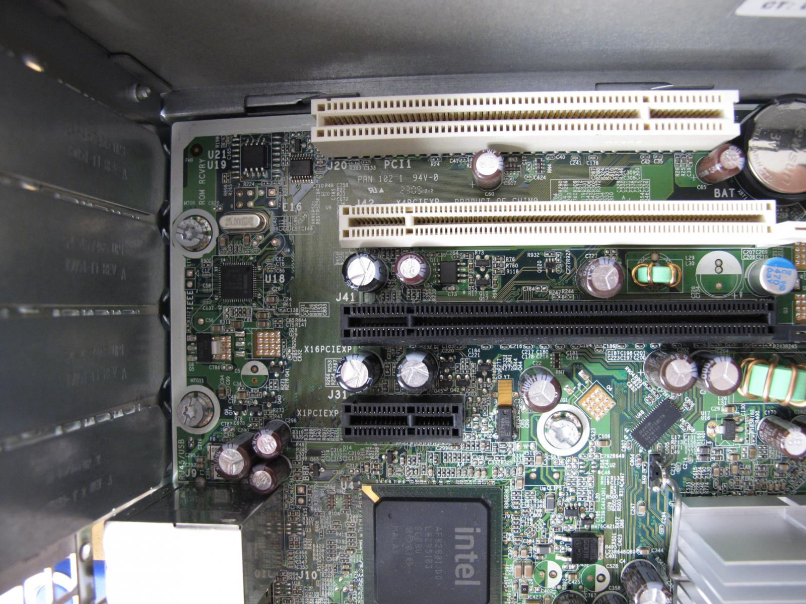

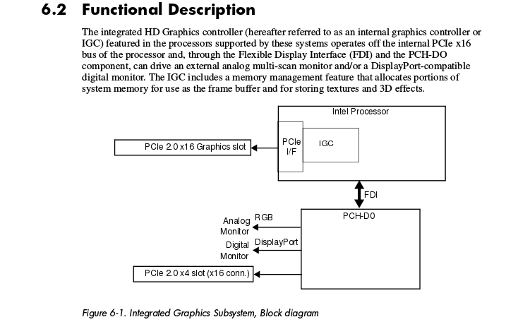

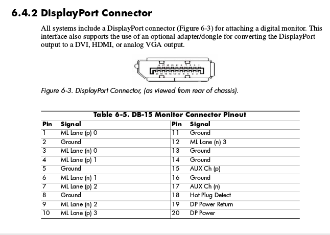

Tonskidutch Geplaatst: 21 februari 2016 Geplaatst: 21 februari 2016 Morgen mannen / vrouwen Ik ben op zoek naar een grafische kaart die ook een nieuwer groter scherm met dvi/hdmi aankan zonder de oude d-sub aansluiting (Digital Visual Interface, High Definition Multimedia Interface) De nieuwe second hand HP 8200 small form factor desktop heeft een erg geringe inbouw hoogte (zie foto) De kaarten die ik gezien heb als zijnde compatibel zijn verschrikkelijk duur Volgens de Client Management Solutions van HP kunnen niet alle kaarten door de interne " onboard" grafische kaart. Maar ik NU zie dat er een display port connector op zit met volgens de specs (pdf) waar ook direkt een monitor aangesloten kan worden. De Interne (intel) grfische kaart voedt direkt de display ??? Dan hoef ik geen grafische kaart zolang de LCD ook zo'n display port connector heeft . onderstaande beelden van de PC en de specs klopt mijn aanname? Mad World Michael Andrews, Gary Jules
Psychosammie Geplaatst: 21 februari 2016 Geplaatst: 21 februari 2016 (aangepast) Een losse videokaart bij een gewoon kantoor pc'tje is overbodig. Hij heeft blijkbaar VGA en displayport dus daar moet je mee aan de gang. Overigens is er niks mis met VGA. Voor 20 euries heb je een displayport naar hdmi kabel. 21 februari 2016 aangepast door Psychosammie Resistance is futile you will be assimilated Those who would give up essential liberty, to purchase a little temporary safety, deserve neither liberty nor safety. Benjamin Franklin (1706-1790) Mijn vrijheid eindigt niet waar jouw angst begint!
winwiz Geplaatst: 21 februari 2016 Geplaatst: 21 februari 2016 Displayport is prima, je kent het al in de vorm van Thunderbold (mini displayport gecombineerd met PCI-E) Mijn UDH monitor is ook zo aangesloten (3840*2160) Je hebt inderdaad simpele adapters naar andere formaten. Synology DS414 + DS1815+(8GB) + iPad Pro 10.5 64Gb (iOS 11) + iPhone 7+ 128 GB (iOS 11) + MacbookPro 15" 2016 (MacOS High Siera 10.13) + Apple Watch Series 3 (WOS 4) + Apple TV3 + Apple TV4 + Nvidia Shield + Microsoft Gecertificeerd.
theparasol Geplaatst: 21 februari 2016 Geplaatst: 21 februari 2016 Kosten overigens zo goed als niets die displayport to hdmi cables!

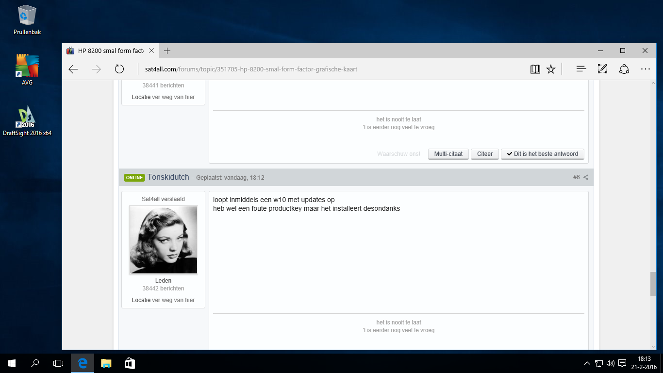

Tonskidutch Geplaatst: 21 februari 2016 Auteur Geplaatst: 21 februari 2016 loopt inmiddels een w10 met updates op heb wel een foute productkey maar het installeert desondanks Mad World Michael Andrews, Gary Jules
