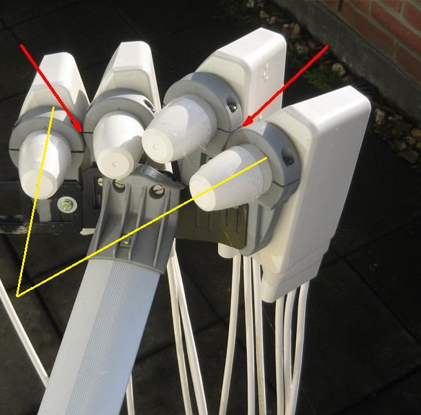

Wat we met loensen bedoelen is het volgende:
Als je meerdere lnb's naast elkaar hebt staan, dan moeten alle lnb's naar het midden van de schotel gericht zijn. Bij de Visiosat Bisat moeten de feedhorns (het voorste deel van de lnb) zo dicht bij elkaar staan, dat daarbij een normale plaatsing niet mogelijk is omdat waar de aansluitingen zitten, de lnb's te breed zijn. Daarom hebben ze de lnb's zo schuin gezet, dat de voorzijdes wel op de juiste afstanden komen te staan, echter sommige lnb's kijken nu helemaal naast de schotel en dat is niet goed. Zie de gele lijnen naar welke richting de lnb's kijken.
Dit loensen speelt zich het ergste af bij de beugel waar 4 lnb's op kunnen.

Het is natuurlijk zo dat bij een beugel voor 3 satellieten de lnb's ook loensen maar minder erg als bij een beugel voor 4 satellieten.
Bij een beugel voor 3 satellieten staat de middelste lnb in het midden, dus in het verlengde van de lnb-arm. De lnb's linke en rechts er van loensen beide een beetje.
Maar bij de beugel voor 4 satellieten staat ook de lnb voor de Astra 23,5 ook al schuin en die voor de Astra 28,2 helemaal. Aan de lnb van de Hotbird die op grotere afstand staat (6 graden i.p.v. 4,3 graden) kun je zien dat als er geen ruimtegebrek is, ze de lnb wel mooi naar het midden van de schotel richten.
Vandaar dus mijn argument om bij gebruik van de Astra 1-2-3 ook beter die houder te nemen en niet die voor de Astra 1-2-3 en Hotbird 13.

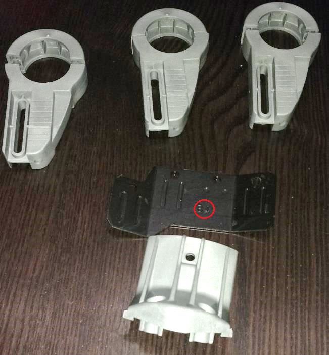

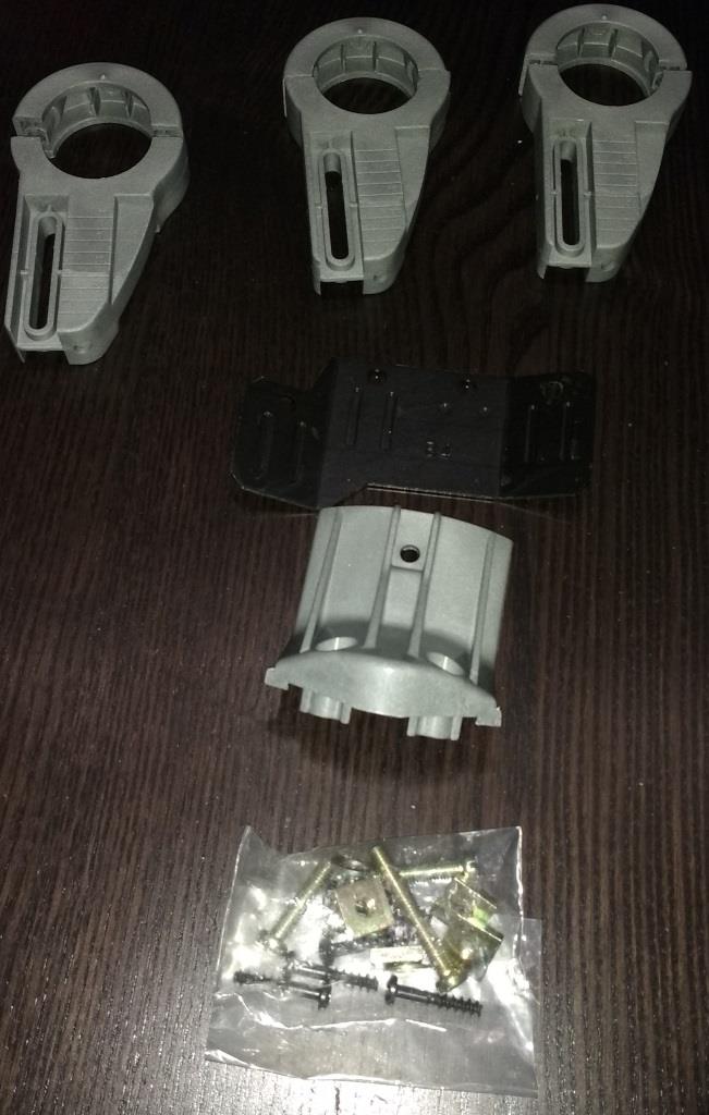

Even wat geduld hebben maar ik heb de beugel met onderdelen dan toch nog op de kop weten te tikken, zie hier:
Op basis van aan mij verstuurde afbeeldingen zijn er ook hulpmiddelen bij (wordt opgestuurd), de beugel voor op de lnb stang en lnb houders:
en
In eerste aanleg zal ik alleen de astra 1 en 3 monteren, als ik onderdelen heb voor astra2, komt die er ook bij (twee switches en een duo lnb). Ik heb ergens gelezen dat ik het beste op astra 3 kan uitrichten, de overige posities/lnb,s staan dan ook goed?

Beste fiesta
Zou je me een plezier willen doen en de afbeelding van de support montage in willen scannen zodat het een mooi afbeelding wordt.
Staat er in deze metalen plaat nu "B4" ingeslagen?
Waar staat dat nummer ongeveer?

Op de foto in #23 staat er in de plaat weldegelijk B4.

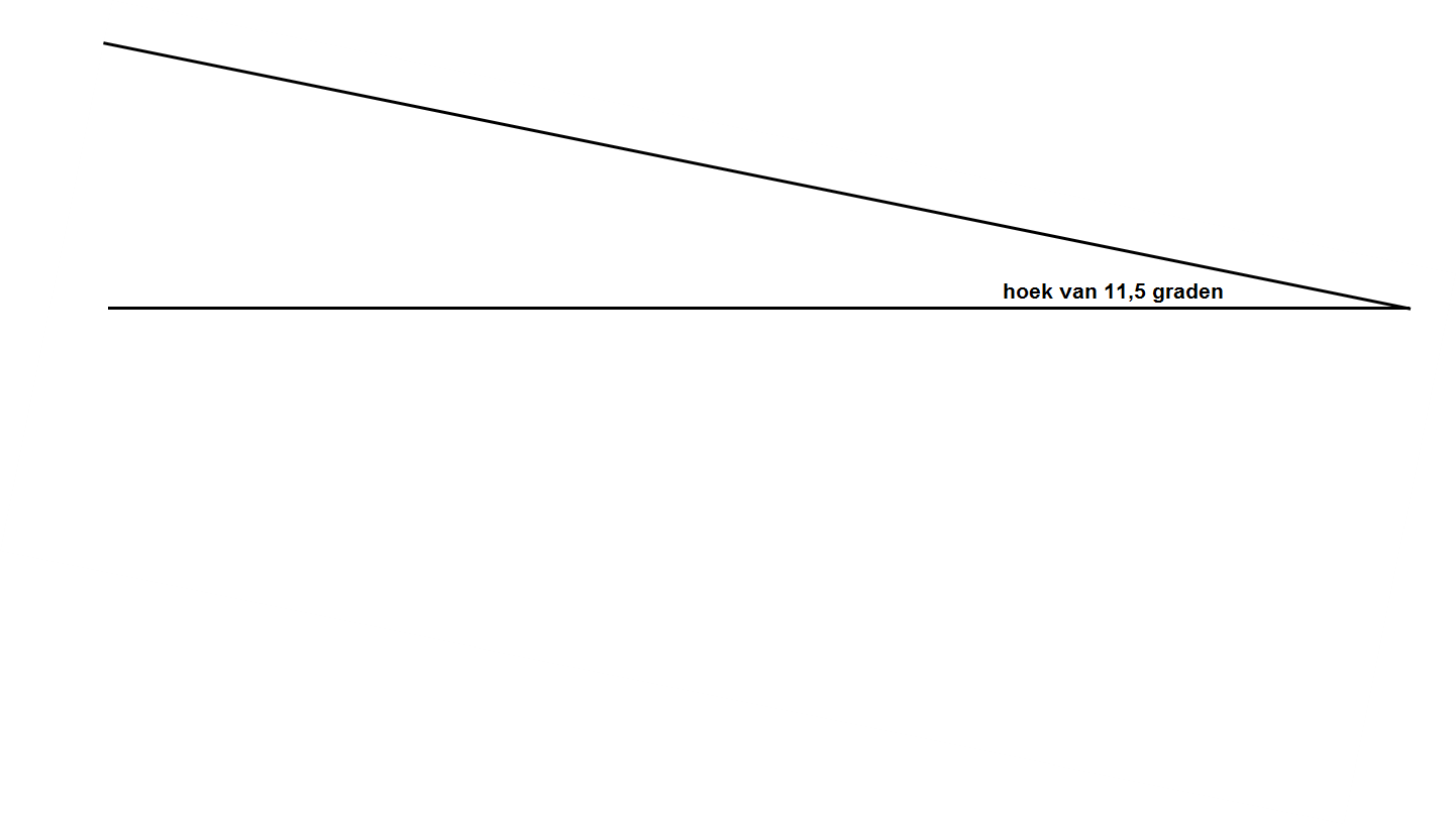

In bericht 24 gaf ik aan via de link waar je kunt vinden hoe je de lnb's en de schotel moet afstellen.
Daar moest de hoek 14 graden schuin zijn. In Aalten is dat 11,5 graden schuin. Gebruik daarvoor de meegestuurde hoek, even uitprinten en uitknippen.

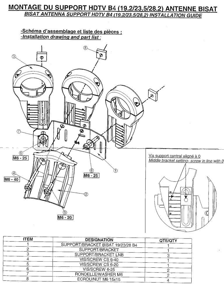

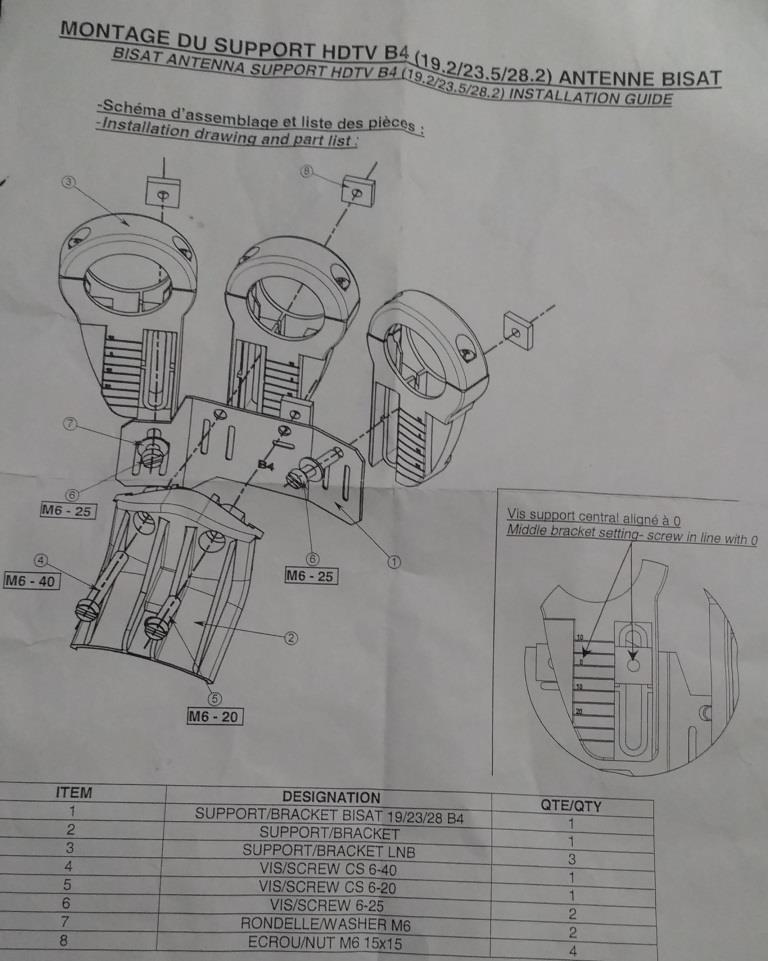

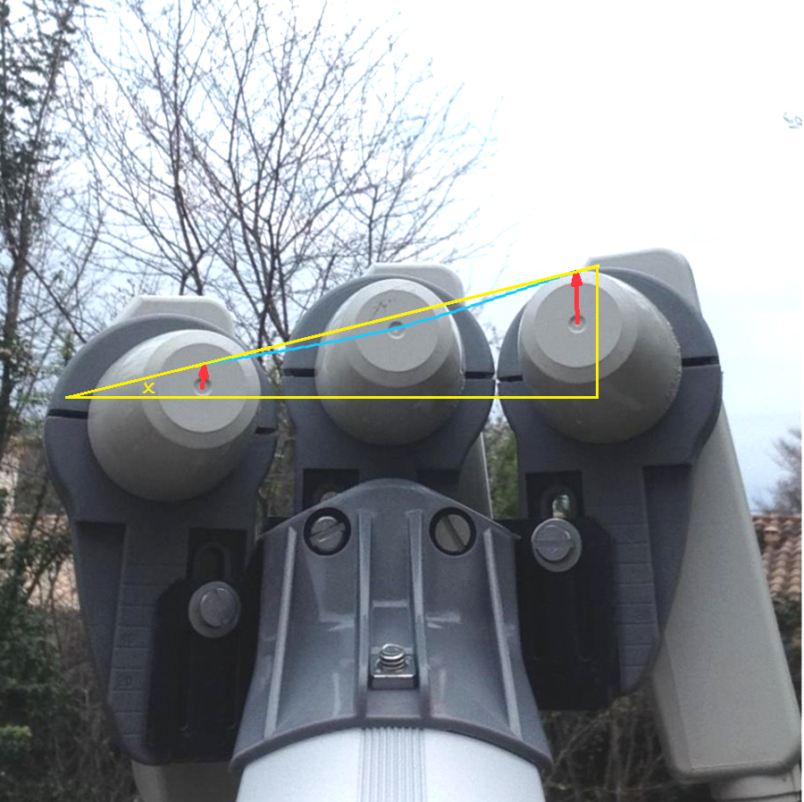

Dag Sprietje en andere geinteresseerden,
Hierbij een scan van de gebruiksaanwijzing;
Wat me nog niet helemaal duidelijk is hoe die hoek (11,5 graden schuin) op de middelste lnb te plaatsen; ik neem aan dat je die uitgeknipte hoek (11,5) aan de onderkant recht houdt-waterpas, vervolgens tegen het middelpunt van de middelste lnb aanlegt met de punt van de uitgeknipte hoek in het middelpunt van de linker lnb (zo lees ik de instructie).
Op de getoonde afbeelding is de middelste lnb middelpunt alweer een mm verlaagd (naar de blauwe lijn),  linker en rechter lnb moeten vervolgens op hoogte van de door de uitgeknipte driehoek worden gebracht (gele lijn-blauwe lijn). Zelf heb ik uiteraard alleen de gele lijn in beeld!
Zie ik het op deze wijze correct?
groeten
fiesta
Je zet de middelste lnb-houder 1mm hoger dan de nul-positie.
Dan plak je met een Pritt stift het driehoekje precies horizontaal met de bovenzijde gelijk met het kuiltje.
Nu stel je de linkse en rechtse lnb ook precies met de kuiltjes gelijk op de bovenzijde van het driehoekje. Nu staan de drie lnb's onder de juiste schuine voor de plaats waar jou schotel staat.
Als laatste laat je de middelste lnb weer 1mm zakken zodat die op de nul-positie komt te staat.
De lnb's staan nu in een boog in spiegelbeeld van de boog van de Clarkebelt waar zich de drie satellieten op bevinden.
Nu stel je de schotel optimaal af op de middelste lnb (Astra 23,5) op maximale signaalkwaliteit. Doe dit met de uiterste precisie want dit komt ook de kwaliteit ten goede van Astra 19,2 en 28,2. Die zijn immers niet apart zijdelings in te stellen!
De twee buitenste lnb's staan nu ook precies goed.
Bedankt voor de montagebeschrijving van de B4
