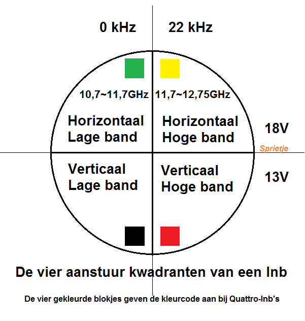

Ga, ik proberen omwisselen, maar wat ik nog steeds niet begrijp is dat op dezelfde lnb met 18volt horizontale transponders en 14 volt voor verticale transponders gewerkt wordt, is dat normaal?
groeten
  • Reacties 69
  • Aangemaakt
  • Laatste reactie
Geplaatste afbeeldingen
  • Moderator
Ja, dat is normaal. 13 volt op de antennekabel zorgt ervoor dat in de lnb omgeschakeld wordt op de verticale antenne in de lnb.
18 volt schakelt de horizontale antenne in.
Verder is er nog een 22 kHz stuursignaal, wat omschakelt tussen de lage en hoge band in de LNB ofwel tussen 9750 en 10600Mhz. Local oscillator.

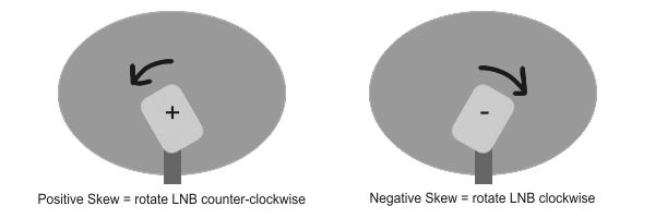

Ik moet het nog afmaken , maar wanneer ik dan een nieuwe lnb monteer voor astra 3, welke skew waarde moet ik dan hanteren.
Graag in beginnerstaal, dus de schuinstand links/rechts, t.o.v de muur achter de lnb (lnb in het zicht, met de ontvangst punt naar mij toe).
groeten

In Bredevoort:
Elevation28.5°
Azimuth (true)158.9°
Azimuth (magn.)157.6°
LNB Skew [?]:  -5.3°
Achter de schotel staand in de aangegeven richting draaien.
Hoe schuin (Skew) een lnb moet hebben, kun je het makkelijkste op http://www.dishpointer.com/ bekijken.
Even de straat en woonplaats invullen en de satelliet die je wilt ontvangen, en je ziet meteen de waarde in graden.
De skew wordt altijd aangegeven als je achter de schotel staat en naar de satelliet kijkt. Moet hij met de wijzers van de klok meegedraaid worden, dan is het een positieve skew dus met een + er voor. Moet hij tegen de wijzers van de klok ingedraaid worden, dan heet het een negatieve skew en staat er een - voor.
Maar omdat je bij het verstellen van de lnb natuurlijk voor de schotel moet staan, is de draairichting bij plus en min juist omgekeerd, zie bijlage.
Maar let wel, dit is een berekende waarde. De praktijk kan wat afwijken door afwijkingen in de lnb. Daarom is het beter de optimale skew te bepalen wanneer je de maximale signaalkwaliteit ontvangt.
Vooral bij 8PSK-modulatie is de skew veel gevoeliger dan bij QPSK modulatie die meestal bij SD-zenders wordt gebruikt.

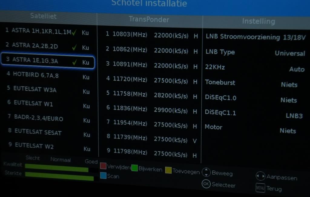

Nu ondervind ik een nieuw probleempje, ik heb op een van de twee uitgangen een nieuwe sharp tv aangesloten (met ingebouwde s2tuner), deze wil met DiSEqC 1.0 niet de drie lnb zien, slechts twee maximaal.
De andere uitgang is aangesloten op een CD hd ontvanger, en werkt goed met alle lnb,s. Ook heb ik de uitgangen op de twee schakelaars gewisseld, hetzelfde resultaat (dus geen fout ergens achter de schakelaar naar de schotel).
Wat kan dat zijn?
Een TV met een eigen wil? Lastig! ;)
En even concreet: Welke keuzemogelijkheden heb je dan op je scherm voor diseqc?
Het lijkt me niet modern voor een nieuwe TV, om maar twee poorten van diseqc aan te kunnen sturen.

post-99662-0-71832800-1459933396_thumb.jpgpost-99662-0-71832800-1459933396_thumb.jpgDag forum leden,
Allen dank voor de bijdrage, ik heb een multiswitch van het merk: Gigablue
                                                                                                         GB-D41M
                                                                                                          4*1 DiseqC Switch
Voor wat betreft de instelmogelijkheden, heb ik een foto gemaakt.

Zo te zien probeer je de switch te schakelen onder het kopje van diseqc 1.1.
Dat is niet goed; jouw schakelaar is een diseqc 2.0 schakelaar; dus die schakelt onder diseqc 1.0-commando's.
Je instelling bij diseqc 1.1 moet worden NIETS bij jouw drie LNB's,
en bij diseqc 1.0 moet je gaan kiezen voor 1/2/3 of A/B/C of hoe ze het daar ook genoemd hebben......; in dit geval (LNB3) dus 3 of C of BA of B/A.
Had je het bij je tweede LNB ongeveer zo ingesteld als in je fotoos boven? Dan is het gek dat jouw 1.0-switch daar toch naartoe schakelt onder diseqc 1.1...???

Dag A33 en anderen
De instelling van astra 3 met diseqc 1.1 heb ik na veel proberen gedaan omdat ik anders deze satelliet/lnb niet werkend krijg met diseqc 1.0 op lnb3 (geen ontvangst). De andere lnb zijn/waren wel met diseqc 1.0 nummer lnb 1 en 2 ingesteld.
Na het scannen geeft het overigens met deze instellingen vreemde kanalen lijsten, dus er is iets niet goed.
