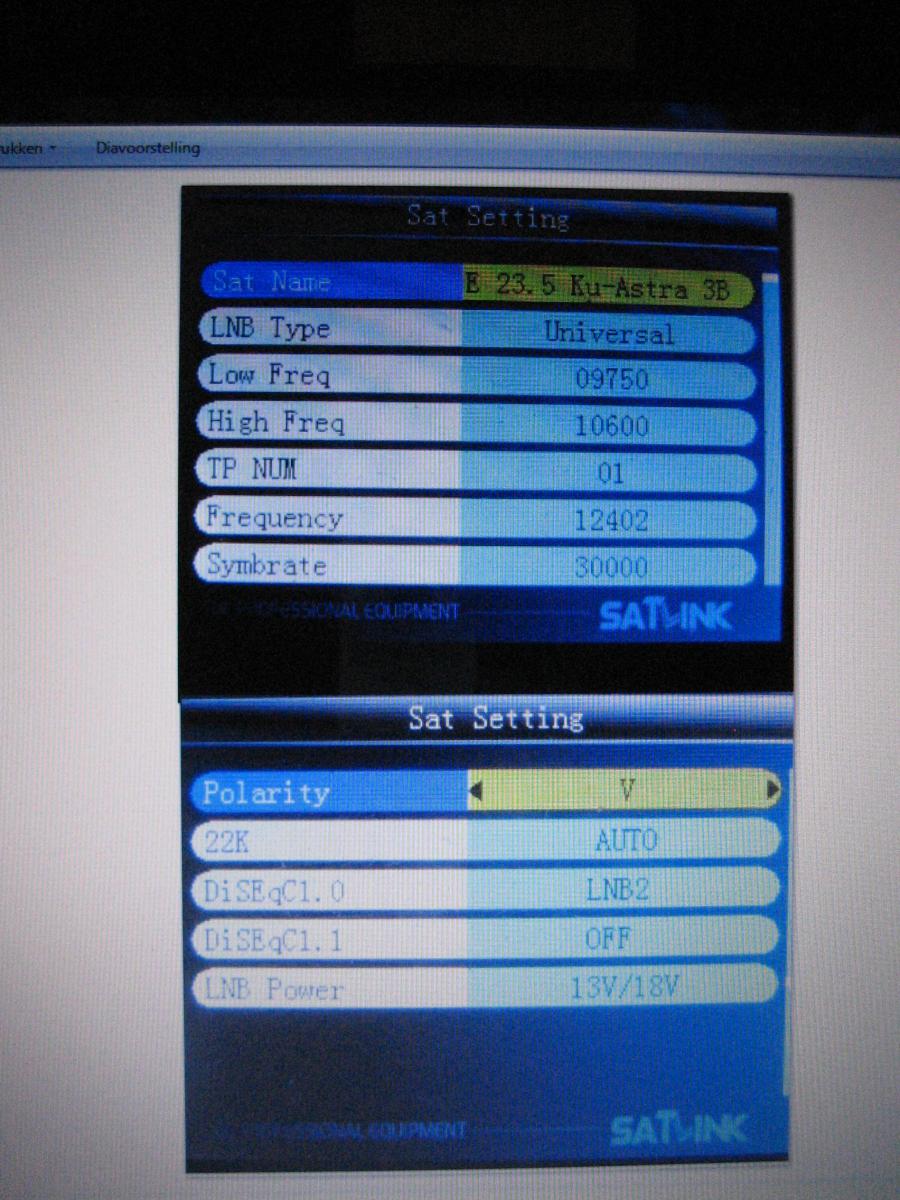

jbb Geplaatst: 27 april 2016 Geplaatst: 27 april 2016 heb die satlink ws 6933 gekocht en ze vertelde mij dat de astra 3 al voorgeprogrammeerd was, nu ga ik zaterdag op vakantie en ik dacht ff de schotel op zetten gaat nu een stuk makkelijker met de sat link, maar een signaal van 82% maar geen Q. heb een triax schotel 74cm en een duo LNB van canaldigitaal. kun jij mij helpen

jbb Geplaatst: 27 april 2016 Geplaatst: 27 april 2016 welke gegevens in mijn sat link moeten staan voor de astra 3
Moderator ceesv Geplaatst: 27 april 2016 Moderator Geplaatst: 27 april 2016 Dat heb ik al opgegeven in post #16. Astra 3B 12187.50 H 25 Europe DVB-S2 8PSK 27500 2/3 De diseqc instellingen hangen af van welke schotel je gebruikt. IK heb eens even gekeken op internet naar wat filmpjes op youtube over deze satfinder. Je hebt een SD en een HD uitvoering. Kennelijk heb jij de SD uitvoering, die niet geschikt is voor HD transponders op Astra 3. De transponder informatie zou voorgeprogrammeerd zijn, je hoeft slechts de betreffende satelliet en een transponder te kiezen. Uit je vorige posting krijg ik de indruk dat je bezig bent geweest de Astra 1 satelliet gegevens om te benoemen naar Astra 3. In de filmpjes is te zien dat de meter bijna niet af te lezen is in zonlicht, en daardoor minder geschikt op de camping. De meter laat alleen Sterkte en kwaliteit van het signaal zien, en heeft bijna geen toegevoegde waarde t.o.v. een "gewone" satelliet meter of de sterkte uitlezing van je satelliet ontvanger. Gaat niet bestaat niet! 65" 4-K OLED, Vu+ Duo 4K SE BT, Vu+ Solo 4K, Rebox-8500, Rebox-8000, Wavefrontier T-90, Satlook Digital NIT, Megasat HD5 Combo Gebruik je een advertentie blocker? Maak dan een uitzondering voor onze website. Zonder advertentie (inkomsten) kan deze site niet voortbestaan.
jbb Geplaatst: 27 april 2016 Geplaatst: 27 april 2016 Hallo ceesv, mijn sat link is HD. Hij is voor geprogrameerd op de astra 3 , Welke transponder moet ik dan gebruiken voor de nederlandse HD zenders, heb een HD decoder.
Moderator ceesv Geplaatst: 27 april 2016 Moderator Geplaatst: 27 april 2016 Beste jbb, lees je de antwoorden eigenlijk wel, die hier gegeven worden? Ik heb je een link gegeven van kingofsat met alle Nederlandse transponders, en hierboven in post #20 staan de gegevens van bijvoorbeeld de transponder voor Nederland 1 HD, en dat was al een herhaling van post #16. Dus nu voor de derde keer de transponder gegevens voor Nederland 1 HD. Astra 3B 12187.50 H 25 Europe DVB-S2 8PSK 27500 2/3 Gaat niet bestaat niet! 65" 4-K OLED, Vu+ Duo 4K SE BT, Vu+ Solo 4K, Rebox-8500, Rebox-8000, Wavefrontier T-90, Satlook Digital NIT, Megasat HD5 Combo Gebruik je een advertentie blocker? Maak dan een uitzondering voor onze website. Zonder advertentie (inkomsten) kan deze site niet voortbestaan.
satkijker Geplaatst: 28 april 2016 Geplaatst: 28 april 2016 Beste jbb, bij deze een poging om je een beetje te ont stressen en toch een fijne vakantie te hebben stel ik voor om de WS-6933 in te stellen zoals op deze bijlage te zien is, Omdat deze Sat^Link geen satelliet herkenning heeft adviseer ik die gegevens, deze komen niet voor op de Astra 19,2 en de Astra 28.2. Voor de Astra 19.2 zou ik 11038-H-22000 of 11186-V-22000 aanbevelen Diseq 1.0 - LNB 1 Voor de Astra 28.2 zou ik 11224-H-27500 of 11264-H-27500 aanbevelen Diseq 1.0 - LNB 3 dit om makkelijker de goede satelliet te vinden. Geniet van een fijne vakantie en als het toch eens slecht weer is, probeer dan die zenderlijst eens te ontrafelen. Gr. satkijker 1 Van horen zeggen of zelf uitgeprobeerd?
