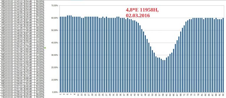

Vanmiddag tussen 12.15 uur en 12.30 uur tot wel 40% terugval in ontvangst op de Hotbird.
Daarna snel weer normaal.
Sun outage?

Ja en dat gaat de komende dagen nog erger worden. Vooral dinsdag als de zon nagenoeg exact achter de satellieten door beweegt, heb je grote kans dat het beeld van bepaalde satellieten en zenders helemaal weg gaat vallen gedurende enige tijd.

Puur toeval dat ik op dat moment even de signaalsterkte checkte op de Hotbird. Van 100% naar 60% op de Dreambox en na een kwartier weer terug.
Heb je artikelen hierover altijd met belangstelling gelezen en zal ze er nog even weer op naslaan.
Echter, ik had dit nog niet zelf vast kunnen stellen. Maar een draai naar Astra 1 liet zien dat de lnb oké was: terug naar de 100%.
En terug naar de Hotbird weer 60% op zenders met normaal 100%.

Op de Hotbird heb ik niet gekeken, maar wel op de Astra3 en Astra 2 en op beide had ik nog geen terugval. Een heel verschil ten opzichte van verleden jaar, toen de schotel nog achter raam stond, 3 tot 4 dagen voor de outage had ik al storingen.
Had vanmorgen 09.30 uur het idee dat er een sun outage was op Astra 1.
Maar nee, rond 11.45 pas. Net als gisteren op de Hotbird.

De zender NGC Wild HD is 22 minuten weg geweest met mijn Multytenne van 45cm.
MrDish, wat heb jij dan voor een schotel dat de lnb een schaduw geeft op de schotel? Normaal is dat niet.

NGC Wild, is dat niet een van de zwakkere broeders?.

Ja dat is de zender met de minste foutcorrectie. Die is fec 5/6.
Eigenlijk moet je zeggen een transponder met de hoogste drempelwaarde want als je de signaalkwaliteit vergelijkt met andere transponders, dan zie je weinig verschil.

Gewoon een Triax  niks bijzonders
Ja, op mijn Duo  heeft deze TP een hogere ontvangst/kwaliteit waarde en vliegt er het eerste uit bij zware regen.

Een Triax heeft een offset van 26 graden en dan staat de lnb echt onder de ontvangstbundel. Heb je de arm wel goed in de vergrendeling gedrukt?
