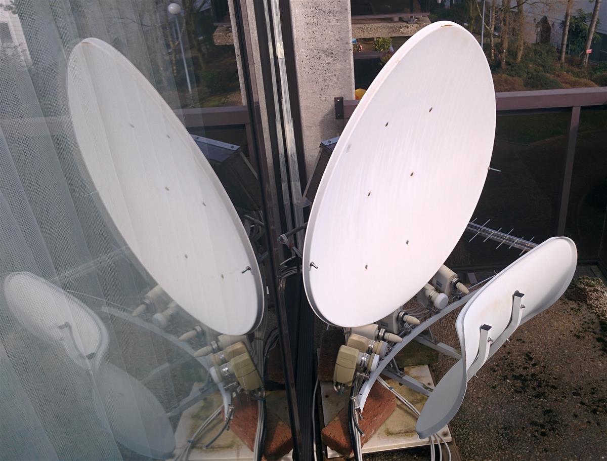

MrDish Geplaatst: 2 maart 2016 Geplaatst: 2 maart 2016 Maximaal uitrichten tijdens de outage? Zou niet weten hoe dat zou moeten. Wat je tijdens de outage kan doen, is kijken of de zon op je hele schoteloppervlak komt; dat er geen schaduwen zijn van bomen of gebouwen of balkonranden en zo. Je kan dus de beste positie voor je schotel kiezen. De outage is dus ook erg handig voor het plaatsen van gemotoriseerde schotels: blijft de schotel de hele dag in de zon, dan heb je op die plaats dus zicht op de gehele Clarke-belt, die je vanaf jouw locatie kunt ontvangen! Voor het verdere uitrichten van je schotel zelf heb je de outage niet nodig. Groet, A33 En dat heb Ik dus gedaan. plaatsen bepalen voor mijn schotels, uiterste Oost / cq West

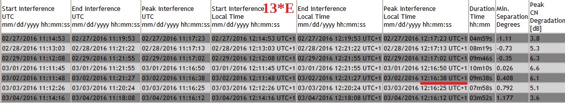

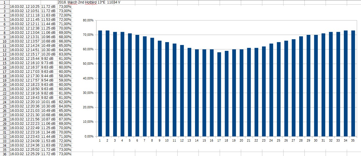

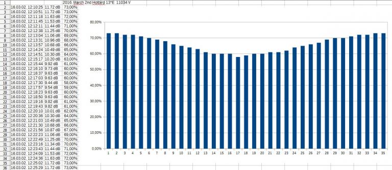

RimaNTSS Geplaatst: 2 maart 2016 Geplaatst: 2 maart 2016 Een andere mooie dag om experimenten te doen. Net gemeten signaal op 13 * E 11034V, dit keer gemeten signaal elke ~ 26 seconden en ze trekken een grafiek. Picture heeft tijdens maximale uitval niet verloren.
MrDish Geplaatst: 2 maart 2016 Geplaatst: 2 maart 2016 Een andere mooie dag om experimenten te doen. Net gemeten signaal op 13 * E 11034V, dit keer gemeten signaal elke ~ 26 seconden en ze trekken een grafiek. Picture heeft tijdens maximale uitval niet verloren.ScreenHunter_646 Mar. 02 12.37.jpg ScreenHunter_645 Mar. 02 12.15.jpg Heb vandaag hier nog geen zon gezien. bewolkt / grijs / regen

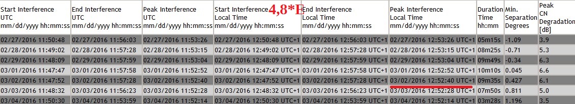

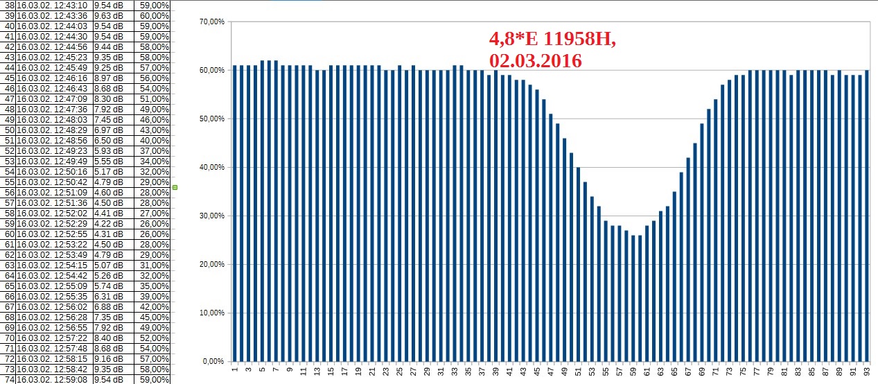

RimaNTSS Geplaatst: 2 maart 2016 Geplaatst: 2 maart 2016 Het is zonnig in Brussel. Alle metingen ik doen vandaag uit T90. Dus Astra 4 @ 4,8 * E, (frequentie 11958H) had net uitval. Tijdens maximale waren er een aantal scheidingen van het beeld op het scherm.
astro iris Geplaatst: 2 maart 2016 Geplaatst: 2 maart 2016 Als u in Ieper, België, kijk dan naar ongeveer 11:30 voor een maximale zon-uitval op 23,5 * E. ScreenHunter_643 Mar. 01 20.59.jpg Ik had de indruk dat ik bij mijn metingen een 50 sec vroeger zat met maximale sun outage. Maar is natuurlijk moeilijk exact te meten zonder digitale aflezing zoals bij jou.
