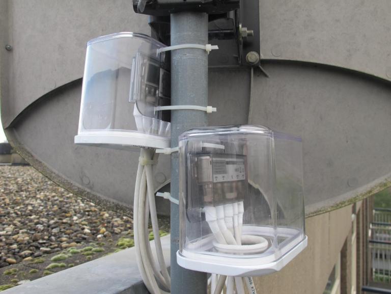

Tja... en sinds de opening van dit topic stel ik me inderdaad de vraag waarom mensen (inclusief ikzelf) de switches altijd buiten bij de schotel hangen...  als je dit binnen hangt hebben ze waarschijnlijk een veel langer leven, en je kan er dan ook nog eens makkelijker bij komen. Enig nadeel is dat je wat langere kabels moet hebben vanaf de LNB's, maar dat maakt volgens mij niets uit.

Ik snap dat wel, en ik zou het ook wel zo kunnen inrichten, alleen gaat me dat een hele hoop meters extra kabel kosten. Plus dat ik een mega-dakdoorvoer moet maken om al die kabels naar binnen te krijgen. Dan maar aan de buitenkant, daar zijn ze voor gemaakt.
En ze kunnen blijkbaar wel tegen een sloot water :)

Ik heb 30 kabels door het dak naar binnen lopen, en de switches binnen handbereik op de 2e etage.
Bevalt mij prima.
