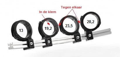

Zoals ik al aangaf moeten de lnb's van de Astra 19,2, 23,5 en 28,2e 48mm van elkaar staan. Je moet dus smalle lnb's gebruiken. Ook moeten de lnb's die je gaat gebruiken een lange hals hebben zodat de klem van de schotel en de klem van de rail achter elkaar geplaatst kunnen worden.
Om de vier lnb's zo centraal mogelijk te krijgen, moet de lnb voor de Astra 19,2 in de klem van de schotel komen. De lnb's voor de Astra 23,5 en 28,2 komen dan omhoog te staan, de lnb voor de Hotbird omlaag onder de schoorstang.

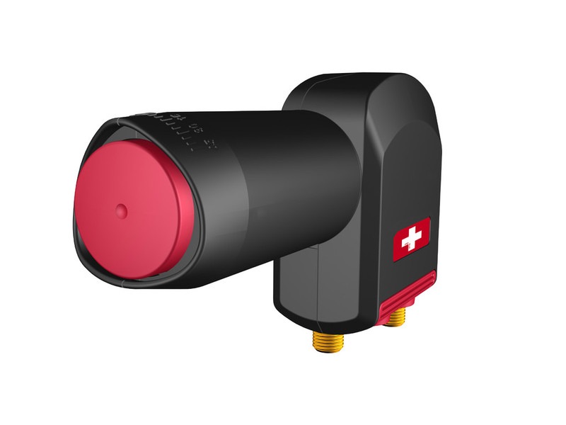

Een lnb die aan de eisen voldoet is de Opticum Red Rocket. Die heeft een hals van 55mm. De klem van de schotel en de klem van de rail zijn beide 20mm, samen 40mm dus waardoor je nog 15mm over hebt om te schuiven.
De SAB-rail kun je volgens mij zo monteren, dat de rail onder de lnb's door loopt.
De lnb-klemmen moet je monteren zoals ik heb aangegeven. De lnb's komen dan zo goed mogelijk naar het midden van de schotel gericht te staan.
Voor de Hotbird-lnb kun je de Inverto Black Ultra twin gebruiken die je al hebt.

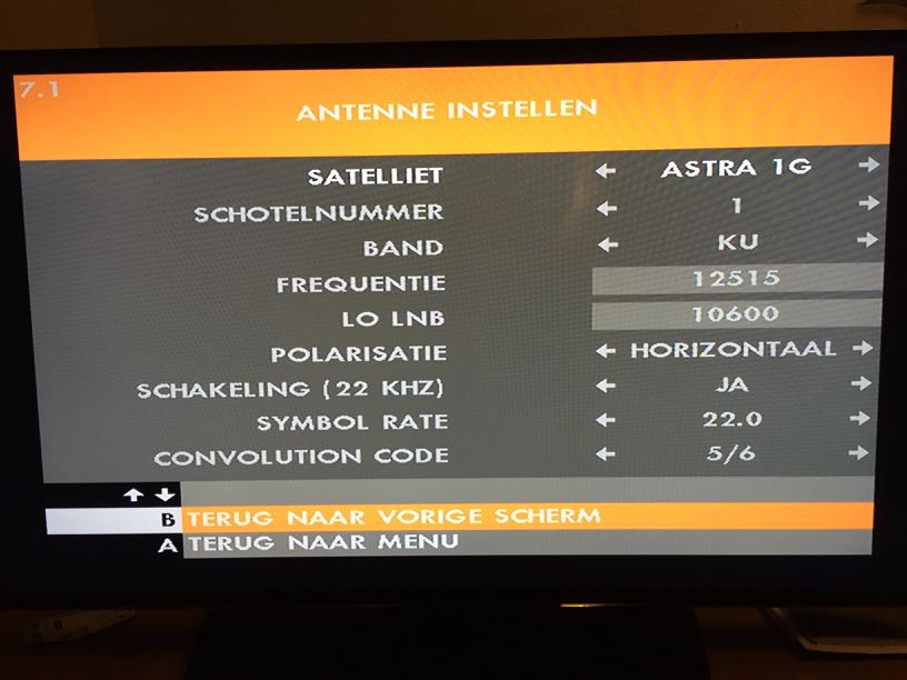

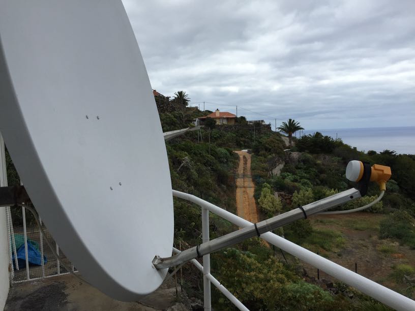

Aan mijn huis daar hangt een verouderde installatie (Triax TD110 met Televes UNI LNB7472) die icm oude Philips decoder (DSR 2210) nu een goed signaal aangeeft voor de Astra 1G (is dat de juiste Astra1?). Maar door het overgaan naar HD signaal van CanalDigital wil ik dit enigszins vernieuwen.
Dus wat is de juiste nieuwe duo LNB (voor ontvangen Astra 1 en 3) die op die oude schotel past? Ik las ergens dat dit misschien de GT-MDT43 is? Heeft die de juiste hart-hart afstand, of is er een betere? En hoe richt ik die uit? Kan die nieuwe LNB in de bestaande houder (zie foto)?

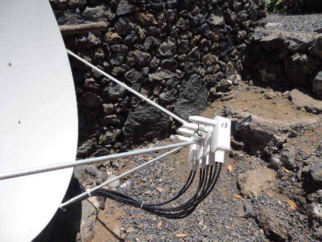

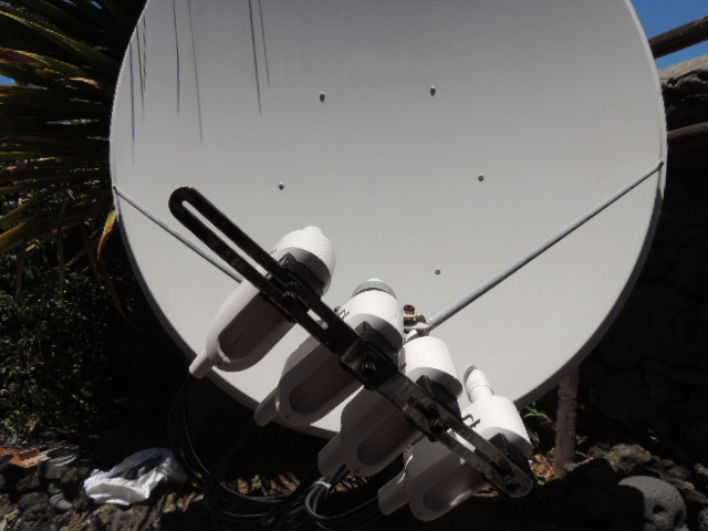

Zoals beloofd verslag van mijn bevindingen n.a.v. jouw gegevens.
Ik heb besloten te gaan werken met Inverto multiconnect LNB's. Ik heb de schotel uitgericht laten staan op Astra 3, omdat daar de meeste zenders op zitten waarnaar we kijken. Wil daar dus het sterkste signaal hebben. Vaste LNB op sterkste signaal uitgericht. Daarna beugel bevestigd op 44 graden.
Vervolgens Astra 1 gezocht en gevonden. LNB gaat precies onder de schoor door! Afstand tot vaste LNB= 53 mm. Toen Hotbird gezocht en gevonden. Moest de beugel wat uitbuigen om de LNB verder van de schotel te krijgen voor het beste signaal. Afstand Hotbird-Astra 1= 97 mm. Als laatste Astra 2 gezocht, uiteraard aan de andere zijde van de vaste LNB. Heb Astra 2 niet kunnen vinden met de Satfinder. Uiteindelijk gekozen voor Eurobird 1 op 28,5 graden. Ook hier moest de beugel wat uitgebogen worden om de LNB verder van de schotel af te krijgen. Afstand Astra 3-Eurobird 1= 79 mm.
Ontvangst: Hotbird: 60 %- Astra 1: 100 %- Astra 3: 100 %- Eurobird 1: 100 %.
Hopelijk kun je hier andere mensen mee helpen. Nogmaals bedankt voor je hulp.
