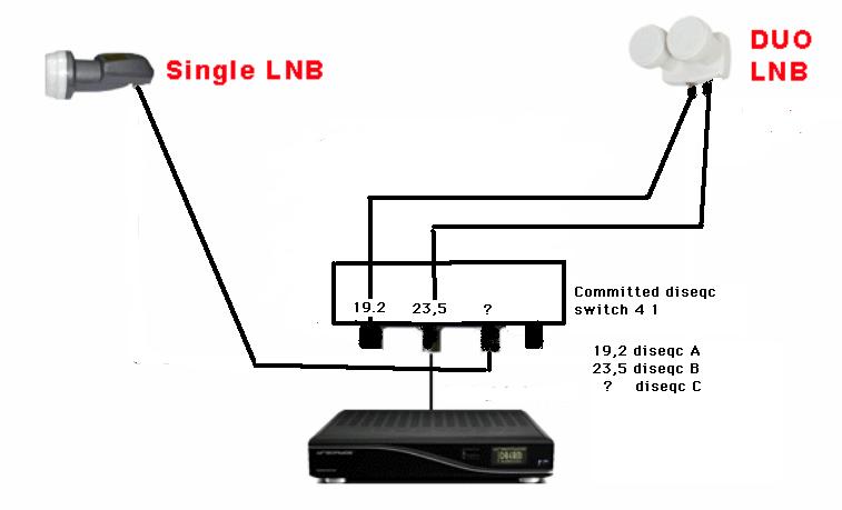

satencom Geplaatst: 27 maart 2016 Geplaatst: 27 maart 2016 Dit werkt werkt ook Volgens de wet van Bartjens moet het kunnen En met de vriendelijke groeten Hendrik En Is je Probleem opgelost? Help anderen door te vertellen hoe je dat hebt gedaan.
Sprietje Geplaatst: 28 maart 2016 Geplaatst: 28 maart 2016 Ja dat werkt ook maar dan heb je maar 1 aansluiting en Martin 1946 heeft 2 aansluitingen nodig.Het zou kunnen werken als de duo-lnb vier aansluitingen heeft maar dan is de Astra 28,2 maar op 1 satellietontvanger te bekijken.
a33 Geplaatst: 28 maart 2016 Geplaatst: 28 maart 2016 Om het overzicht van schakelmogelijkheden maar weer even compleet te maken: het kan ook met een option switch (onder diseqc 1.0). Naast dus, zoals hierboven gemeld, met een 4/1 switch (onder diseqc 1.0) op een wat bijzondere manier, of met een diseqc 1.1 switch. Het is al herhaaldelijk in dit forum beschreven. Bijv hier: https://www.sat4all.com/forums/topic/342192-triple-lnb-van-canal-plus-ook-op-een-80cm-schotel-bruikbaar/?p=2261134 of hier: https://www.sat4all.com/forums/topic/344296-hulp-bekabeling-2-schotel-diseq/?p=2283860 Ik weet niet precies wat je wilt en wat je precies aan materiaal hebt liggen, maar dan heb je in ieder geval het overzicht compleet. groet, A33 Tip: Als je reageert op een post, geef dan altijd een citaat van de (gehele) post waar je op reageert. Sommige leden kunnen namelijk hun oorspronkelijke posts achteraf nog wijzigen, en wel veel langer dan de sinds jaar en dag in de huisregels (voor alle leden) vermelde periode van 30 minuten. Dat dat inbreuk doet aan de continuïteit van de foruminhoud, en een ongelijk speelveld creëert, wordt kennelijk (helaas) niet belangrijk geacht.
