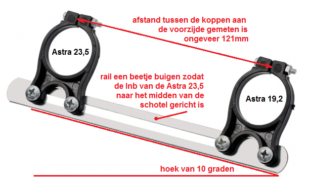

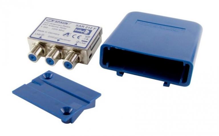

Sprietje Geplaatst: 9 april 2016 Geplaatst: 9 april 2016 (aangepast) In Sousse Tunesië moet de rail voor de tweede lnb 10 graden schuin staan. Omdat bij een offsetschotel van 150cm er altijd twee schoren aanwezig zijn, is het waarschijnlijk dat als je de schotel op de Astra 23,5 gaat richten en de lnb voor de Astra 19,2 er rechts omlaag bij gaat zetten, deze achter de schoor komt te staan. Daarom stel ik voor de schotel op de Astra 19,2 gericht te laten staan en de lnb voor de Astra 23,5 er links boven bij te plaatsen. Je monteert de SAB-rail dus om de hals van de bestaande 19,2-lnb en zet deze 10 graden schuin naar links omhoog. De skew van de Astra 23,5-lnb moet ook op ongeveer 10 graden staan dus net zo schuin als de rail. Komt de extra lnb helemaal niet achter de schoor te staan, dan kun je beter de schotel naar de Astra 23,5 richten en de lnb van de Astra 19,2 er rechts omlaag bij zetten ook met de rail 10 graden schuin. De skew van de Astra 19,2-lnb moet ongeveer 4 graden zijn. Een Inverto Black Ultra single koop je in Nederland voor €9,75 De SAB-rail koop je in Nederland voor €6,95 De Spaun SAR-212 WSG diseqc-switch koop je in Nederland voor €24,95 9 april 2016 aangepast door Sprietje
Hetmet Geplaatst: 9 april 2016 Auteur Geplaatst: 9 april 2016 Ik ben blij dat ik op dit forum terecht gekomen ben, je hebt me van heel veel informatie voorzien Sprietje. Bedankt voor je tijd. Ik zal alle informatie laten zien aan de monteur die we vragen. Zo moet het zeker gaan lukken. Ook bedankt voor je prijsopgave. En je zult zeker van me horen op dit forum of het gelukt is, ja of nee. Maar dat wordt ergens in juni. Nogmaals hartstikke bedankt!!!!!!!

Sprietje Geplaatst: 9 juli 2016 Geplaatst: 9 juli 2016 Ik neem aan dat de monteur er een diseqc-switch er tussen heeft geplaatst en de lnb van de Astra 19,2 op positie 1 heeft gezet en de Astra 23,5 op positie 2.Je ontvanger moet op diseqc 1.0 ingesteld worden als die dat al niet automatisch doet.
