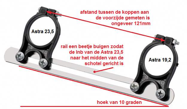

Nou, ik ga er van uit dat het inderdaad een normale offsetschotel is. De signalen van de Astra 19,2 en Astra 23,5 vallen dan 121mm van elkaar, uitgaande dat de schotel een f/D-verhouding heeft van 0,6.
Je zou uit Nederland de volgende zaken mee kunnen brengen die je zeker kunt gebruiken op die offsetschotel:
- Een Inverto Black Ultra lnb die je gaat gebruiken voor de Astra 23,5.

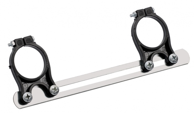

- Verder heb je een houder nodig om de tweede lnb te bevestigen. Omdat de lnb's hart op hart 121mm van elkaar moeten komen te staan, blijven er niet veel bevestigingen oven die deze grote afstand kunnen overbruggen en ook de mogelijkheid hebben de extra lnb naar het midden van de schotel te laten kijken. Een die dat wel kan is de SAB lnb-houder GK2 A024, zie afbeelding.

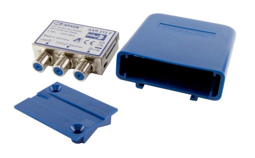

- Ook heb je een 4/1 diseqc-switch nodig. Nu zijn die van vele merken te koop maar een topmerk die nagenoeg altijd probleemloos werkt is de Spaun SAR 212 WSG.
Hoeveel aansluitingen wil je hebben?
1 als je een slechts 1 satellietontvanger op aan sluit.
2 als je er 2 satellietontvangers op aan sluit.
2 als je een satellietontvanger hebt waarmee je kunt kijken en opnemen tegelijk van een andere zender.
4 als je een satellietontvanger hebt waarmee je kunt kijken en opnemen tegelijk van een andere zender en nog een tweede ontvanger hebt bijv. op de slaapkamer of in de keuken.

Als je er een lnb bij zet zoals ik eerder heb aangegeven, dan kun je de Astra 19,2 en 23,5 ontvangen en heb je geen nieuwe ontvanger nodig om de fastscanlijst in te laden.
Tevens kun je dan ook alle zenders in het abonnement van CanalDigitaal ontvangen inclusief Eurosport 2.

+ de diseqc switch.
