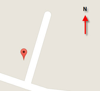

ik zie dat hulkman en appien ongeveer over dezelfde terugverdientijd praten...
ikzelf gebruik in totaal ca 3600-3700 KWh per jaar, wat meer bij een warme zomer, want dan draait de airco meer...  dus dat klopt wel een beetje met wat er geschreven wordt.  Ik heb nog steeds ook gas in huis... maar wordt weinig gebruikt voor verwarming. een lucht-lucht warmtepomp behoort tot de alternatieven die ik al overwogen heb, zeker als de huidige airco die alleen kan koelen vervangen zal worden... dan komt er een die ook gewoon verwarmt.  blijft je warmwater over...  via een electrische boiler met bewaarvat, maar dat is relatief duur in het gebruik... voor doorstroming heb je dan een erg groot vermogen nodig, wat in nederland niet standaard is, in tegenstelling tot de UK waar dit gebruikelijker is.
Blijft over het rendement dat die panelen halen.....   wat de panelen theoretisch "kunnen" lees ik inderdaad ook...  maar de praktijk is weer wat anders.  Van beide buren hoor ik dus dat de praktijk tegenvalt...  misschien omdat de straat hier oost/west staat? maar waarom zouden ze over het rendement gaan liegen? dat denk ik dus echt niet...  maar ik zal het na de zomer nog eens een keer vragen hoe het na 2 jaar loopt...
de installatie van 4000 Wp zou dus ca 5000 euro kosten (zolang er nog btw aftrek mogelijk is)...  ik dacht dat de aanbiedingen hier iets duurder lagen, maar ik weet het niet 100% zeker meer... ik hou het inde gaten...  Gas de deur uit gooien zou erg veel voordeel opleveren, want de vaste lasten van het gas zijn erg hoog in verhouding tot wat ik gebruik...  En indien de "winst" vanaf 5 tot 6 jaar zou beginnen, lijkt het me accepteerbaar...
Dan zou het dus iets kunnen worden als ik verhuisd ben, want waar ik nu woon wil ik niet blijven, ik zit veel te ver van de duitse grens af, en dat is dus erg ongunstig voor het budget.
bedankt voor jullie reactie...  ik ben erg geinteresseerd...  vooral ook in de werkelijke opgewekte kwh's gemiddeld op jaarbasis.
Op mijn dak zouden maximaal 10 panelen kunnen, dat is bij die ene buur dus ook zo, en ze liggen op het west-noordwest

Hoi,
West-Noordwest is natuurlijk niet de ideale richting.
Er bestaan ook hoog rendements panelen. Die wekken wat meer op per m² dan de standaard panelen maar zijn ook wel wat duurder.
