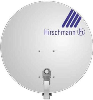

Betta Geplaatst: 22 mei 2016 Geplaatst: 22 mei 2016 het merk schotel is Hirschmann, 70 hoog 66 breed. En heeft alleen de dubbele knop aan gezeten dus nooit enkele. Ik heb hem bij Canal Digital gekocht enkele jaren geleden, heb nooit de moeite genomen om de andere astra te krijgen omdat alle programmas die ik kijk op astra 19 ZATEN, nu alles aan het verdwijnen is daar heb ik dus wel een probleem. Als je iemand moet vragen te uitrichten is het algauw 65 € als je geluk hebt....Dus ik wil eerst alles zelf proberen maar wordt er naar van...maar de kabel is ook wel duurder dan dit maar het schiet niet meer op zo.

Sprietje Geplaatst: 22 mei 2016 Geplaatst: 22 mei 2016 Ik denk dat je de Hirschmann Hit FESAT 65 die 67cm breed is en 71,5cm hoog incl. de rand.Zou je eens een foto willen maken van de schotel van de voorkant zodat de duo-lnb goed te zien is en van de achterzijde zodat ik de bevestigingsklem kan zien.

Betta Geplaatst: 22 mei 2016 Geplaatst: 22 mei 2016 (aangepast) Sprietje, ik heb wel de foto maar moet even uitvissen hoe die te plaatsen? wil je me even zeggen hoe ik dat doe? Thanks 22 mei 2016 aangepast door Betta
