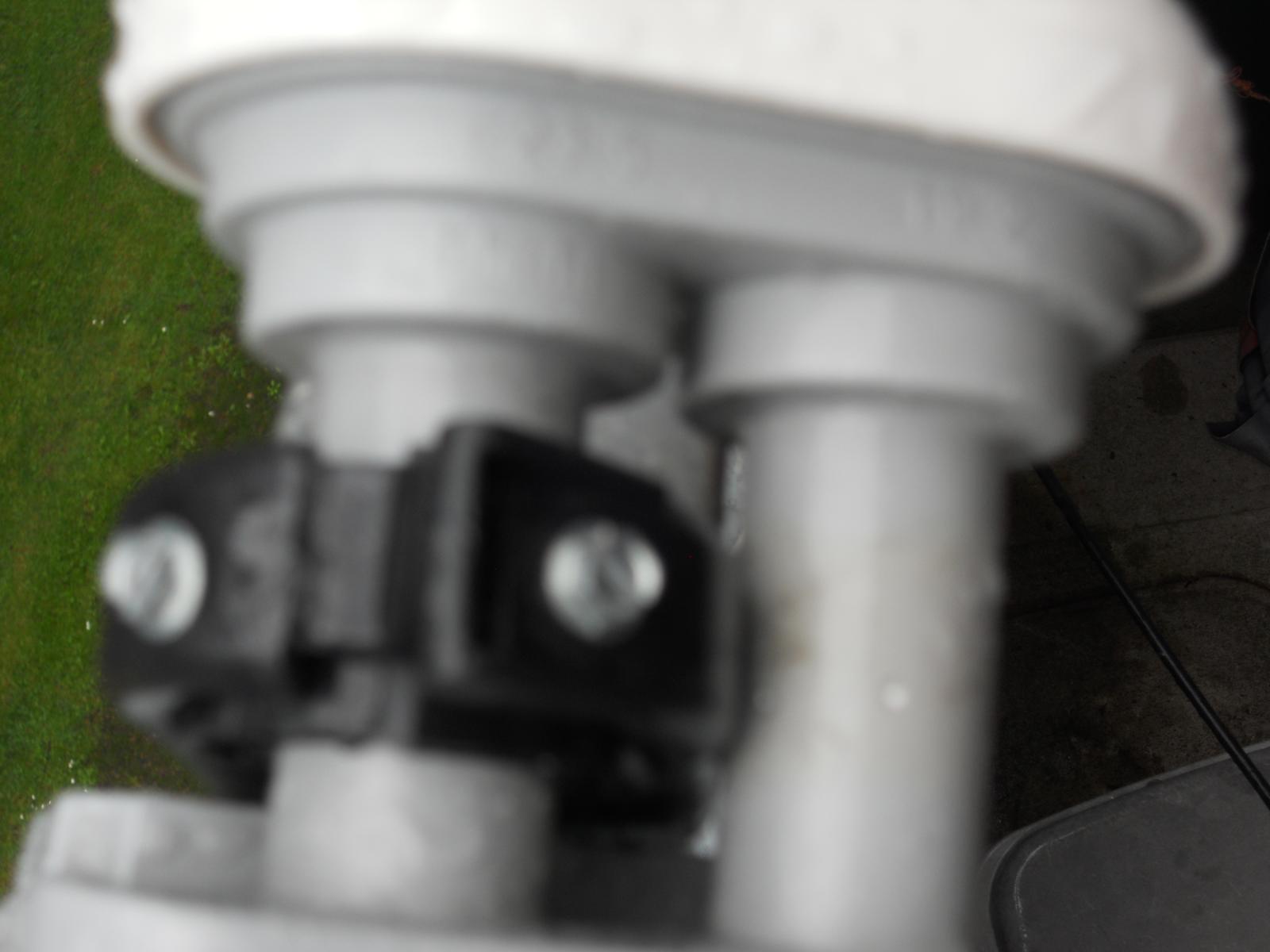

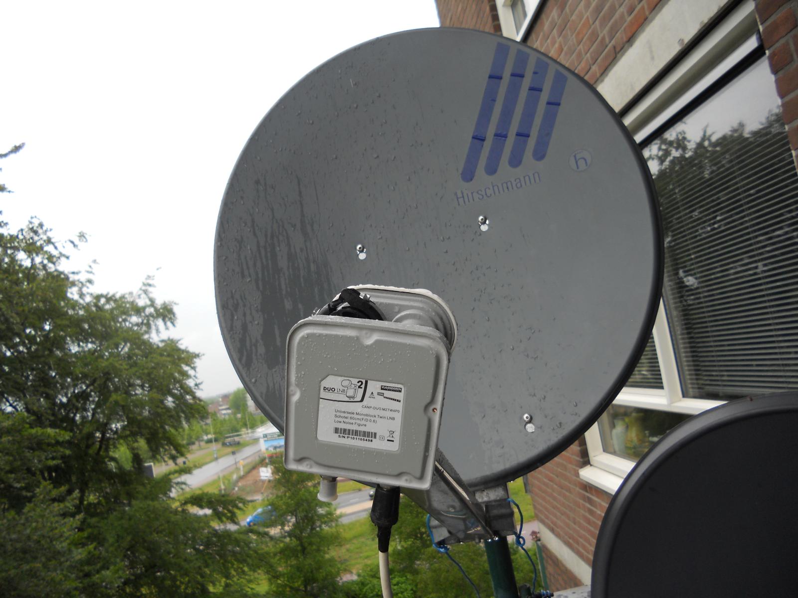

Betta Geplaatst: 22 mei 2016 Geplaatst: 22 mei 2016 (aangepast) Dank je Meg96 ik heb even niet door hoe ik een foto moet plaatsen dat is handig voor Sprietje, heb jijn enig idee hoe ik dat doe? (word het toch nog gezellig hier haha) 22 mei 2016 aangepast door Betta
Sprietje Geplaatst: 22 mei 2016 Geplaatst: 22 mei 2016 Beste BettaDe schuinte van de duo-lnb staat niet goed. Ik heb het gemeten en hij staat maar liest 21 graden schuin i.p.v. 10 graden zoals het zou moeten zijn in Nijmegen.Verder is deze zogenaamde Hirschmann Hit FESAT 65 schotel in feite een Gibertini OP 65 L. Deze schotel heeft geen standaard f/D-verhouding van 0,6 maar een f/D-verhouding van 0,66. Deze f/D-verhouding samen met een feitelijk wat grotere schotelmaat dan de standaard 60cm-schotel, betekent dit dat de signalen van de schotel 7mm verder uit elkaar vallen dan dat je een standaard 60cm schotel had bij deze duo-lnb voor 60cm schotels.Gezien het feit van een grotere signaalafstand en de veel te schuin ingestelde duo-lnb, heb ik het vermoeden dat de schotel heel goed op de Astra 19,2 staat afgesteld met de vrijhangende kop maar dat daardoor de kop van de Astra 23,5 naast het signaal staat.Ik adviseer je dan ook de schuinte van de duo-lnb te halveren. Stem af op de zender TA3 op positie 239 van de CanalDigitaal zenderlijst.Richt dan de schotel uit op maximale signaalkwaliteit.Heb je de Nederlandse zenders eenmaal te pakken, ga hem dan nog eens fijntunen op de zender TV Oranje.
Betta Geplaatst: 22 mei 2016 Geplaatst: 22 mei 2016 Oke bedankt ga het proberen en denk je dat de schotel goed is dan? Hopelijk wel want ik word er een beetje gestoord van, als het allemaal niet lukt geloof ik maar dat ik weer kabel moet nemen. Wie weet hoeveel veranderingen ons te wachten staan bij de canaldigitaal? Sorry dat ik je lastig gevallen ben op het foute forum, ik werd op mijn vingers getikt door een beheerder, zal de volgende keer eerst beter uitkijken naar welk forum de vraag moet. Je hoort nog hoe het afloopt, regent bedankt alvast.
Sprietje Geplaatst: 22 mei 2016 Geplaatst: 22 mei 2016 De schotel is prima, hij staat alleen niet goed uitgericht op de Astra 23,5.
